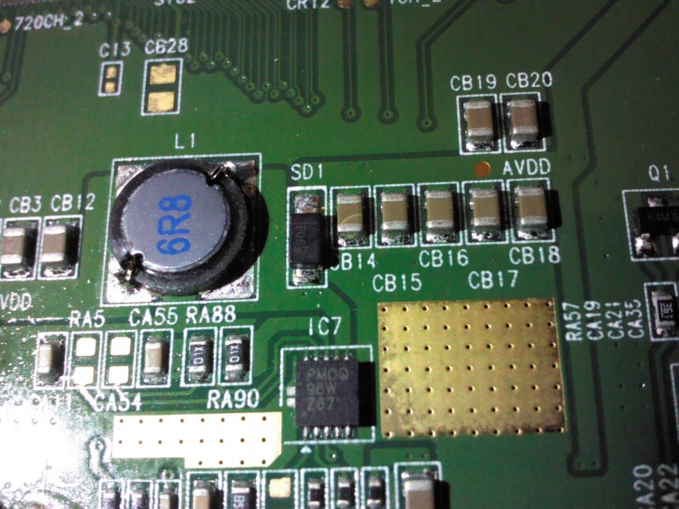

Результат подключения внешнего БП.
Греется элемент SD1 (через секунд 10 держать руку уже сложно) и катушка L1.
на элементе SD1 написано F06W7 что это за элемент??? попробовал в поисковике поискать не нашел.
Фото прилагаю.

== на элементе SD1 написано F06W7 что это за элемент??? ==
Диод... недовольство, огорчение

Сообщение #11 От 20/06/2014 07:31 цитата
Шоттки, ставь на 2-3А и 40-60В и будет тебе Щастье! улыбка

Сообщение #12 От 20/06/2014 08:01 цитата
Диод и катушка греются из-за пробоя керамики па цепи AVDD (CB14-CD20) или других кондеров, расположенных возле шлейфов.

Сообщение #13 От 20/06/2014 21:36 цитата
Диод заменил..и выпаял кондер рядом с ним идущий...он треснутый был. С помощью термобумаги появилась след картина.
катушка и диод перестали греться, но зато греются 2 микросхемы и транзисторы.

Какие транзисторы?? Это которые обозначены D1 и D2 ?? смех
Учи матчасть или отнеси мастеру.Удачи подмигивание

Прошу прощения диодные сборки.
