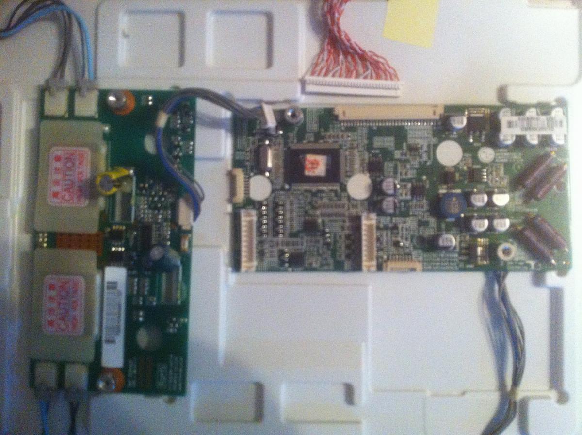

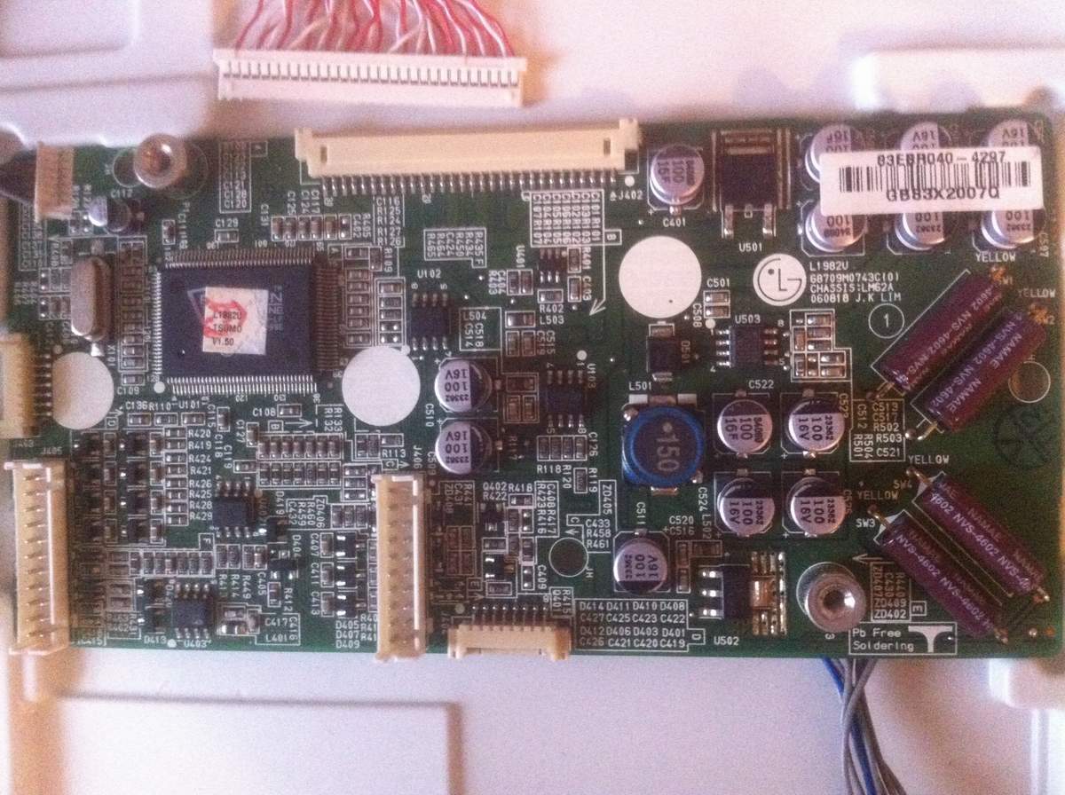

Доброго времени суток!
Есть монитор LG L1982U при включении только мигает индикатор питания и свистит периодически. Дисплей не показывает ничего.
Блок питания находиться отдельно в этой модели и выдает 12,3 v
В чем может быть проблема? Трансформатор? чип-кондеры? как можно проверить (прозвонить) не выпаивая?
  IMG_0638.JPG  144.96 КБ  Скачано: 525 раз(а)
  IMG_0636.JPG  153.57 КБ  Скачано: 456 раз(а)
  IMG_0637.JPG  123.25 КБ  Скачано: 481 раз(а)

В том же выносном БП,например.То,что он выдаёт 12,3 в. ещё не о чём не говорит.
Faraon13
Сообщение #3 От 20/10/2014 15:41 цитата
можно поподробней как может зарядка которая выдает нужное напряжение быть не рабочей? Да и свист идет где то со стороны платы с чип-кондерами.
водник1953
Сообщения: 501
Сообщение #4 От 20/10/2014 15:43 цитата
Вы это напряжение замеряли с нагрузкой? Осциллографом смотрели,что оно из себя представляет (пульсации имеются в виду)?
Faraon13
Сообщение #5 От 20/10/2014 16:08 цитата
осциллографа нет, попробую по другому, подам 12 в питание не используя эту зарядку, измерял только выходящее напряжение без нагрузки мультиметром) спс буду пробовать
водник1953
Сообщения: 501
Сообщение #6 От 20/10/2014 16:26 цитата
И это будет правильно,только смотрите,чтобы другой БП по току проходил.Я обычно использую БП от компьютера.

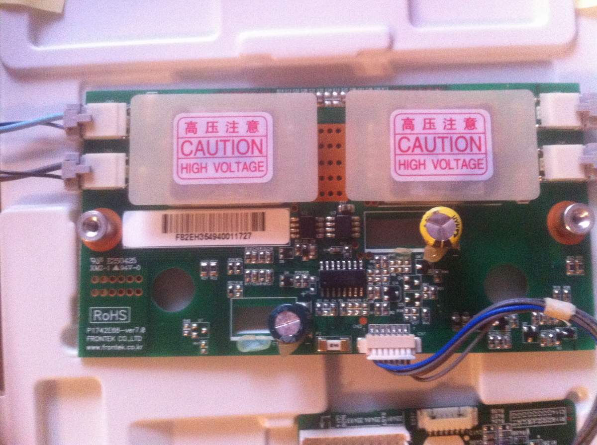

мимо проходил
Сообщения: 408
Сообщение #7 От 20/10/2014 17:27 цитата
водник1953, Саша ты взгляни на первое фото и последнее. На инверторе литики повернуты как пьяные, причем в разные стороны так что съемка под углом отпадает. На другом снимке стоят прямо как солдаты по стойке смирно. Троллингом попахивает, если топикстартер не отрихтовал их между съемкой.. гы-гы
ankol62
Сообщения: 332
ankol62
Сообщение #8 От 20/10/2014 20:30 цитата
А литики вроде как на боку лежали и ТС придал им вертикальное положение. улыбка
