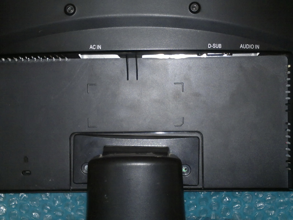

Ecли правильно помню (последний Scaleoview чинил в 2010 году) - отщёлкивается крышка динамиков, под ней винты, а потом снимается корпус сдвигом вверх. В душе обычно это - Proview

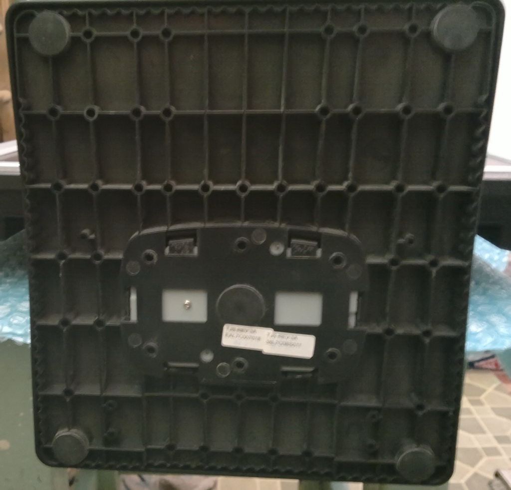

Сделал фото. Цифрами показана показана последовательность действий.
Открутил винты 1,2. Пытался снять ногу 3. Открутил винты 4,5. Начал снимать влево-вниз пластик 6. Но внизу и слева пластик не отщелкивается.
