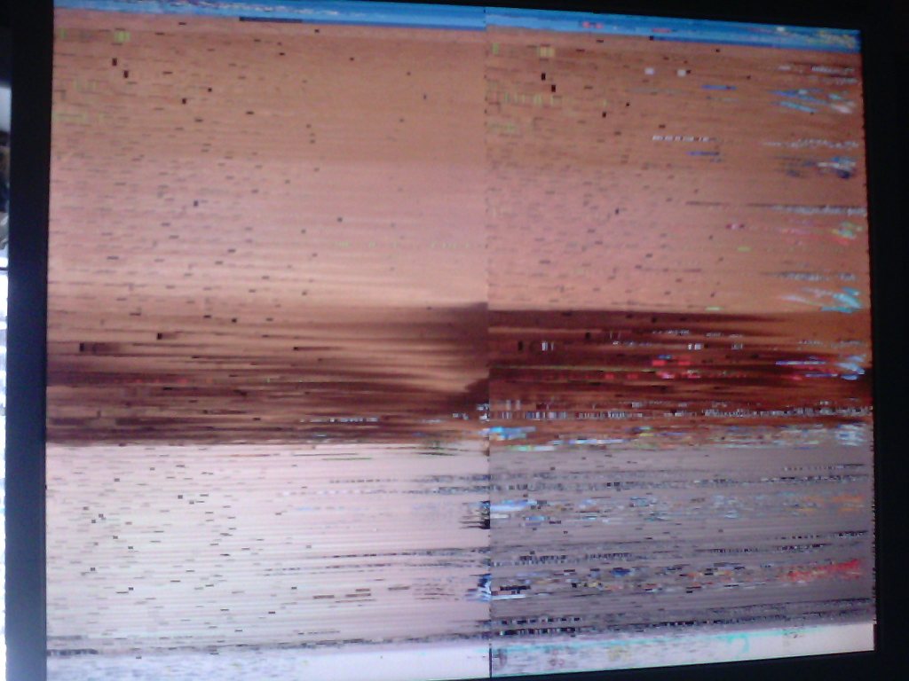

Сообщение #8 От 23/03/2014 13:13 цитата
Здравствуйте!!! Вот у меня проблема, сгорела папка и мамка штекера которая на рисунке под красной стрелкой, в чем причина такого дефекта. Монитором пользуюсь меньше года. Не имея в наличии таких штекеров, соединил провода на прямую. Сигнал от системного блока приходит, экран работает, но переодически моргает подсветка... Помогите решить эту проблему...
ДОБАВЛЕНО 23/03/2014 14:24
Сгорел штекер скорее всего, что контакт был слаб. Вот моргания подсветки думаю из-за выходного кондера, от которых цеп идет к штекеру (нужна помощь).
ДОБАВЛЕНО 23/03/2014 14:26
Здесь был Я ! Здесь был Я ! Здесь был Я ! Здесь был Я ! Здесь был Я !
ДОБАВЛЕНО 23/03/2014 14:28
Рисунок той платы где сгорел штекер.

Ilyaskin
Сообщение #10 От 23/03/2014 13:35 цитата
Помощь, чтоб разобраться в чем именно причина...
ДОБАВЛЕНО 23/03/2014 14:38
Правильнее будет, что подсветка экрана не моргает, а отключается.

4 раза встречал х контак на верней лампе,но это матрас раскидывать надо.Но при этом мон постоянно в ресете.
