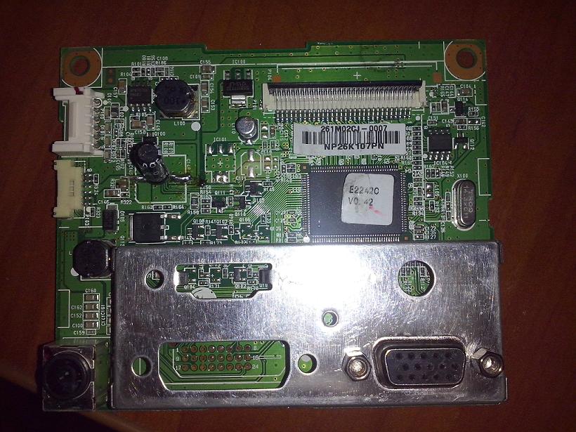

Сообщение #7 От 07/02/2015 10:00 цитата
bananga писал:
Монитор после подачи питания включается, показывает, что он LG и виснет, либо виснет на заставке "Не подключен кабель", при этом на кнопку включения не реагирует. На флешке (Winbond 25X20BVNIG) , было питание 4,16В., поменял стабилизатор 1117 на исправный, напряжение стало 3,29 В., но это монитор к "жизни" не вернуло, поведение не поменялось.
Помогите пожалуйста с прошивкой.
Удачи!!!
  LG E2242C.rar  104.35 КБ  Скачано: 2492 раз(а)

Сообщение #9 От 07/02/2015 13:37 цитата
bananga писал:
MRKHBotik Спасибо! - Прошью и отпишусь...
если у вас скалер не такое как на фото, вот еще
  CAM01519.jpg  117.13 КБ  Скачано: 2113 раз(а)
  LG_E2242C-BN.ZIP  116.38 КБ  Скачано: 2235 раз(а)
bananga
Сообщения: 31
Сообщение #10 От 07/02/2015 14:05 цитата
MRKHBotik писал:
bananga писал:
У меня скалер на "Новатеке" NT68652UFG...

Сообщение #12 От 22/07/2015 11:20 цитата
bananga, прошивка под "Новатек" NT68652UFG рабочая 100% - проверил сам.

Сообщение #13 От 17/04/2018 17:32 цитата
Подобные симптомы. Самопроизвольно мерцает кнопка питания. Обнаружился неисправный стабилизатор на 3,3В, шло 3,8В. После замены и прошивки от MRKHBotik монитор завелся. На процессоре наклейка E2242C V1.09.
