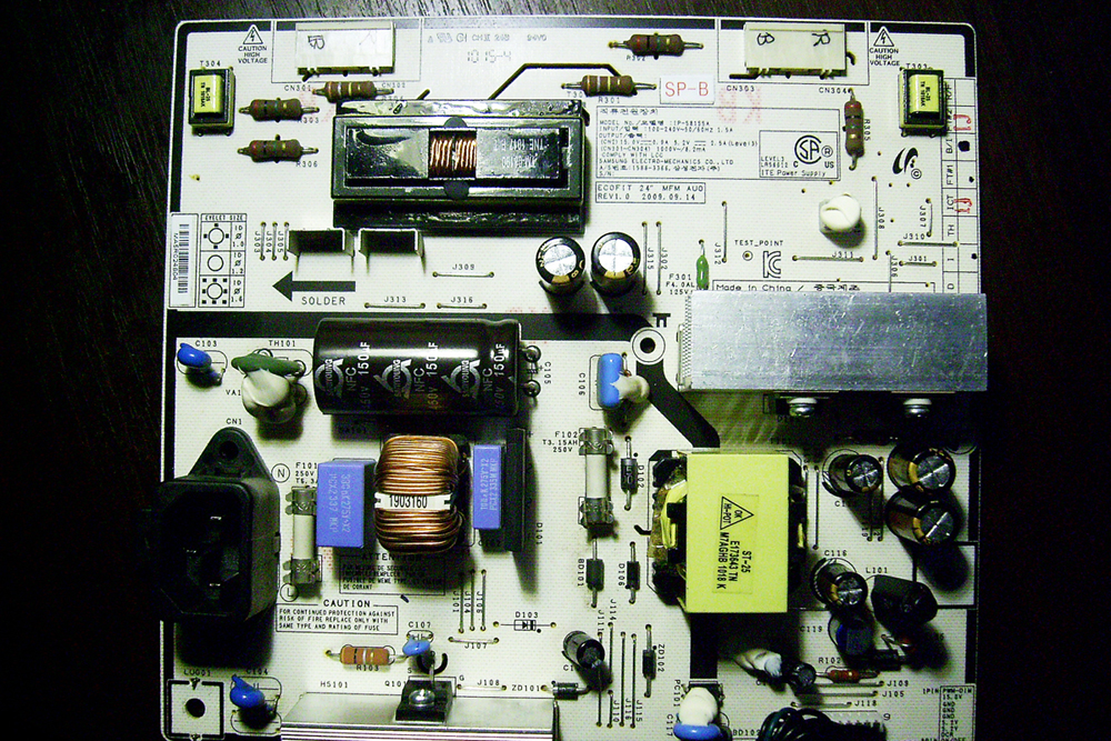

Уважаемые ремонтники! Прошу у вас помощи по ремонту этого монитора ( SAMSUNG P2470HD; LS24EMDKU/EN). Использовался в качестве телевизора, в последнее время был запитан от генератора... Включаю, на экране появляются "мухи" и вскоре экран гаснет. При этом индикатор включения светится. Хозяин, мой друг, говорил, что после погасания слышен звук...
Понимаю, что тема набила оскомину... Перелопатил кучу тем на этом форуме и на форуме "Монитор", вроде-бы, всё упирается в инвертор ламп подсветки. Но без схемы, и честно говоря без опыта ремонта телевизоров такого типа, лезть в плату....
Заранее предвижу колкие и резкие ответы, типа- юзай форум! Имею многолетний опыт ремонта бытовой и промышленной электроники, принтеров. Но не сталкивался с такими мониторами. Посему- и не лезу "очертя голову".К тому же, живу в Луганске, в зоне боевых действий... Все сервисные центры закрыты, равно как и магазины, где можно купить радиодетали. Худо-бедно работает радиорынок. Электролиты в БП сменил.
Буду благодарен за ЛЮБУЮ помошь.

проверяй лампы, сопротивления обмоток ВВ

Подскажите пожалуйста допустимый разброс сопротивления обмоток. Имею в наличии 1041 и 1123 ома.

wildcat-lg, Меняй.

wildcat-lg, номер платы инвертора ?

Мухи- шум на экране, в отсутствие сигнала от антенны. Мухи, снег, короче- шум. С удовольствием сделаю эквиваленты, если подскажете, как. Вычитал, что это просто одноваттные резисторы. Но вся беда в том, что в разных источниках указаны разные номиналы... Инвертор собран на микросхеме SEM2005. Перелопатил кучу страничек форумов, но так и не нашёл, как обмануть этот драйвер...

За защиту на микросхеме инвертора SEP2005 отвечают 2-ая и 3-я ножки. У меня получилось отключить защиту только снятием с платы одной из двух диодных зборок (D201, D202)в защите ламп по току (ножка№3).

Номер платы инвертора IP-58155A, совмещён с БП. ECOFIT 24" MFM AUO Rev 1.0 Драйвер инвертора SEM2005. С заменой сплошные проблемы... Я из Луганска. а у нас сейчас "весело"... Хочется сначала отдефектовать, чтобы знать, что менять. В загашниках нашёл простенький драйвер от сканера. Могу-ли я им поочерёдно проверить лампы? И вообще, уважаемые форумчане, если у кого-то есть что-либо из документации по этой теме, буду премного благодарен.
Подключил антенну, при потухшем экране изображение видно при подсветке лампой снаружи. Т.е. проблема именно с подсветкой. Очень интересует, какой разброс обмоток допускается в трансформаторе.

Lensmen, большое спасибо! Это именно мой случай. И тансформатор, и сборка полевых транзисторов, и разброс сопротивлений обмоток.

wildcat-lg, Снимай транс и всё увидишь,в основном видно потемнение обмоток.

Сегодня проверил все лампы преобразователем от сканера. Все светятся нормально, белым цветом. Ток потребления одинаковый. Буду выпаивать транс...

Выпаял трансформатор, обнаружил вскипание изоляционного лака на одной из обмоток. Она и по сопротивлению ниже. 1130 и 1044 ом. Значит, транс битый и теперь дело за малым- найти такой у нас в городе. Всем огромное спасибо!
