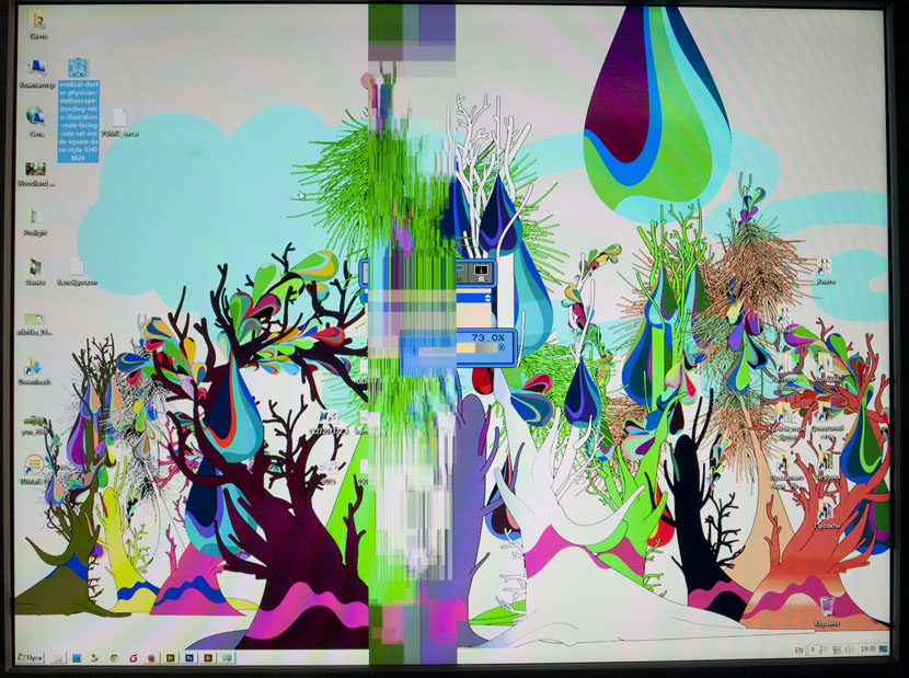

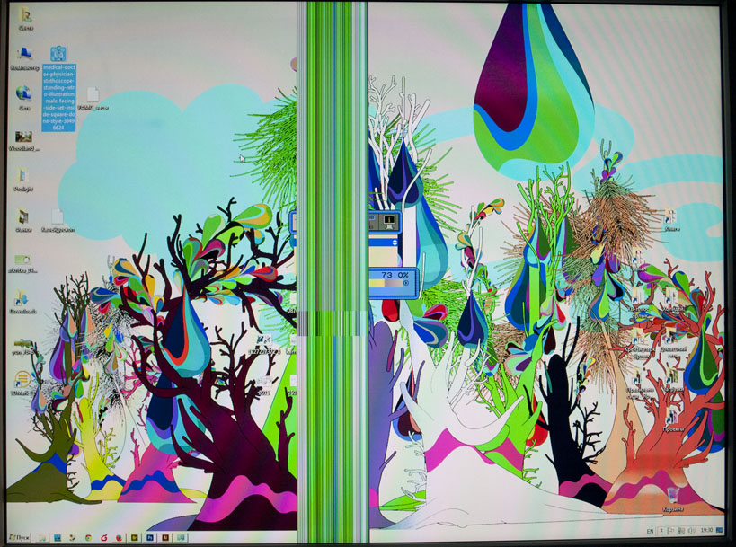

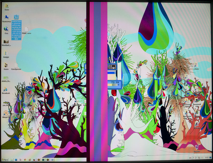

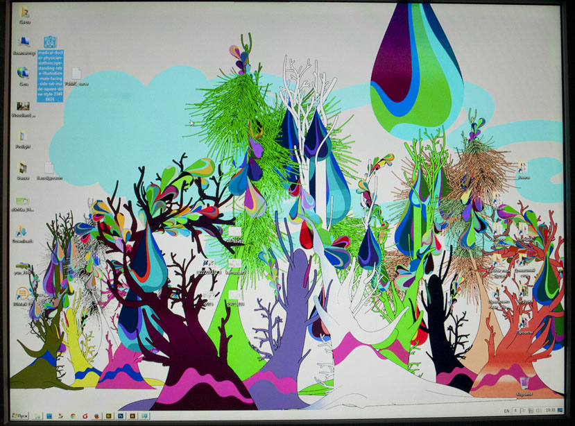

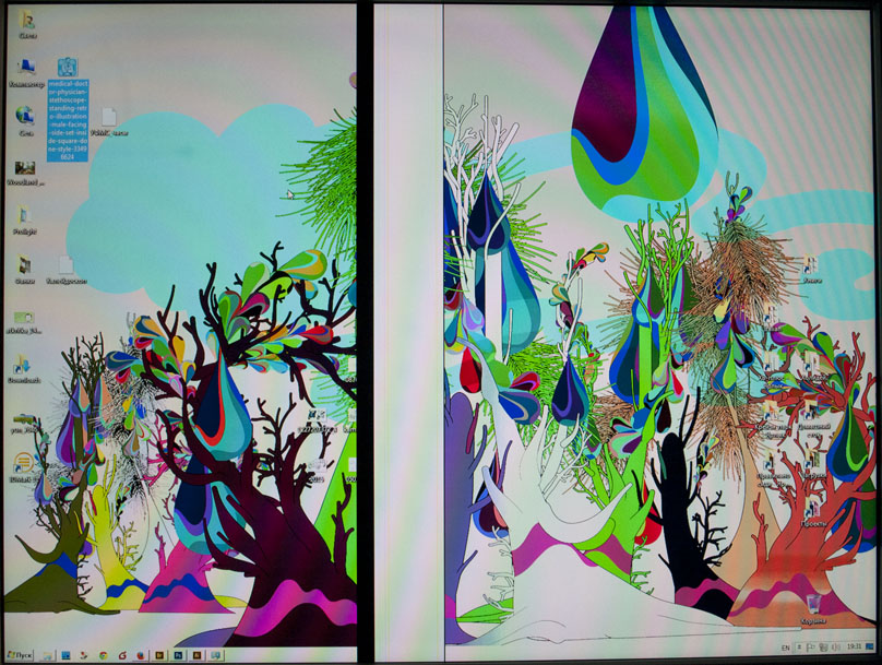

Приветствую уважаемых специалистов!
Возникла такая проблема: после где-то часового прогрева начинает постепенно появляться вертикальная полоса, сначала в виде как бы ряби, потом в виде узких полосок, а потом уже широкие полосы. Весь процесс установления полос занимает минуту-две. Если выключить монитор и сразу включить, то вид полосы может измениться, например, вместо широких цветных полос появляется чёрная с белой и с несколькими тонкими цветными, а может и ничего не измениться. Если дать монитору немного "остыть", то, в зависимости от времени "остывания" при включении наблюдается либо одна из стадий, либо нормальное изображение. По мере прогрева всё повторяется.
Насколько я понимаю, если полоса есть всегда, то это однозначно матрица и устранить такой дефект практически невозможно (или очень сложно). Но в данном случае полоса появляется и исчезает. Имеют ли смысл попытки ремонта в данном случае?

http://archive.espec.ws/section101/file28889.html

gavs, спасибо! То есть следует сначала пропаять соединение, а если это не поможет, то, значит, нужно менять сам драйвер - я правильно понимаю?

IPTIV, Cам драйвер в кустарных условиях не поменять. Если со стороны T-CON его ещё возможно отклеить и припаять на место (правда нужно виртуально владеть паядьником), то со стороны секла - только со специальной станцией.

матрица на дрова.
Без вариантов.
