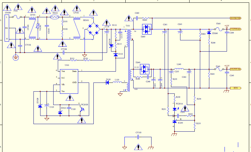

Aser al1916. БП инвертор плата (P/N: 3BS0101313GP REV:1)
Выгорел ТОР с шестью ногами.
Схема как и у 1716е.
Скачал и ..... всё есть на схеме кроме обозначения.
Кто знает что именно стоит? Какой ТОР?
ДОБАВЛЕНО 13/10/2015 19:39
смущен Сори.... Нашлося. Поспешил выложить проблему.
P/N: 3BS0101313GP REV:1, источник питания выполнен на основе микросхемы FSDM0565R (маркировка - DM0565R, datasheet)
Вот теперь интересны аналоги...

TOP245Y ?

Вроде не то. Схемку с ней видел. Другая. Там в шапке написал что нашёл уже.
И 245-я вроде в аналогах не значится.

john-yug, А литы то беременные улыбка
Да с этими DMками никогда проблем не было,дёрни с самца шо на разборке плат нима?

Да литы это понятно. Сетевой тоже снял. Может и из-за него бахнуло.....
