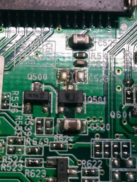

blek1, нашел сегодня на работе стабилизатор lp2950 на 3,3в впаял подал 5 вольт с внешнего источника, на выходе 3,3 как положено, только на входе занижается до 4,7в. Включал монитор картинка есть. А от питания которое идет от главной платы по шлейфу ни хрена не робит)) 5в занижаются до 2,5 картинки нет (

Прозвони шлейф и определи какая дорожка имеет очень маленькое сопротивление по отношению к линии 5V и попробуй без неё.Я про те дорожки,которые подключаются к 5V.
А стоп.От внешнего питания всё норм?
ДОБАВЛЕНО 16/12/2015 22:51
Ищи на какой детальке оно падает.Может утечка по току.Проверяй линию 5V-ESR электролитов,SMD конденсаторы,которые одним выводом на 5V,а другим на GND впаяны,диоды.И этот предохранитель 2,5А 32V-он случаем не самовостанавливающийся,если да то на время перемкнуть.
ДОБАВЛЕНО 16/12/2015 22:56
Подключи от внешнего блока питания 5V сразу после штатного блока питания,то есть запитай всю линию 5V от самого начала.И проверь просадка будет?

Если у тебя 5V падает на том транзисторе и всё-то его под замену и проверить его обвязку.

blek1, что за транзистор на ключе я так и не понял, поставил сегодня на его место кт313 pnp, но не уверен что там биполярный должен быть, может кт313 не вытягивает.

Может транзюк(ключ)у тебя не полностью открывается.То есть не работает в режиме открыт-закрыт,а находиться,как бы в полуоткрытом состоянии.Кароче его надо прозвонить(а лучше заменить),далее управляющий транзистор проверить и померить надо сигнал включения на его Базе.Он должен открыться примерно когда на его базу прийдёт 0,8V(мин. примерно)

Сможешь фото этих транзисторов показать в схеме(родных).Или хотябы определить и написать корпус и код на корпусе.

Вот он этот WY ключ

blek1, мы его уже искали, с такой маркировкой только биполярные npn
ДОБАВЛЕНО 16/12/2015 23:20
blek1, на матрице по линии 5 вольт был пробитый конденсатор, я его выпаял.

SOT-23 код K1N-
MMBT3904
Биполярный NPN транзистор,60V,100mA,200mW,B=100..300,>300MHz

blek1, WY больше похож на sot-23 или sot-223.

Точно,чёт тупанул.Но точно не SOT-23.А мож и 23.

blek1, может попробывать на ключ перемычку кинуть?

Кидай

blek1, я думаю ничего с блоком питания не будет, если конечно с матрицей все в норме.
ДОБАВЛЕНО 16/12/2015 23:45
blek1, завтра попробую замерию ток потребления матрицы с внешним источником, с блоком питания на выходе ключа, и с перемычкой.
