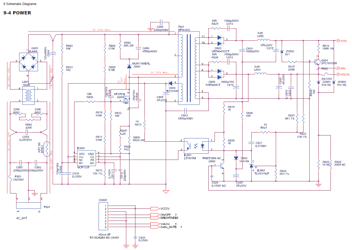

Есть неисправный монитор Acer X223HQ
Плата питания+инвертор ILPI-139(как я понимаю она же 031, 033..)
ШИМ NCP1337
Проблема в следующем.. При включении монитора работает секунд 15, после чего отключается, спустя 2 секунды снова включается и работает около 10 секунд. Потом цикл повторяется но с включением на уже меньший период. так доходит до 3-4 секунд и с такими интервалами вырубается -врубается дальше сколько угодно.
Если отключить всю нагрузку, то БП работает нормально. С другой матрицей и интерфейсной платой всё то же самое.
При самопроизвольном отключении пропадает не только питание на выходе БП, но и генерация на ШИМ NCP1337. Пульсации на выходе БП в пределах нормы. Электролиты при проверке оказались живыми, но для профилактики заменены на новые. Резисторы показывают верные сопротивления. Силовой транзистор работает(иначе бы ничего не запустилось). Инвертор подсветки исправен.
Снизу прицепил схему
Направьте на путь истинный, товарищи!

Этот прибор ничего не даст. Этот прибор (инвалид) предназначен для тех, кто в силу своих умственных способностей не может отремонтировать БП без проверки самого трансформатора, который в 99,99% случаев оказывается исправным. Тем более в данном случае его применение вообще бессмысленно!
TQ404 писал:
Щас потыкаю пальцем что надыть заменить, а потом отписаться.
И вот ещё что: перед заменой того что я указал, замените в обязательном порядке R805 подмигивание Это токовый датчик. Часто случается, что номинал уплывает (в большую сторону), в результате наблюдается неадекватное поведение БП под нагрузкой. При этом на холостом ходу работает распрекрасно!
А т.к. номинал оного резистора 0,24Ом, то промерять его обычной ЦЭшкой не получится, да и мультик не каждый покажет реальность. Так что "...резать к чёртовой матери"(с) смех

Сообщение #4 От 12/08/2012 04:35 цитата
Morelock, страшно благодарю Вас за ответ.
Чуть было не бросился искать КЗ витки в трансе =)
Почти всё что Вы сказали заменил. Ну кроме ШИМа, Q802(его на плате нет вообще)..
Так вот... а потом подумал а почему бы не диод D804? Как раз идет на 6 ногу ШИМа. Ну и заменил. Заработало!
Я пол дня с ним бился.

Ослабить обратную связь R823 c 47 кОм увеличить до 57 кОм. Больше не отключается

На плате монитора, который у меня на руках, в цепи 6ой ноги ШИМ стоит D803 в корпусе smb с выводом на 4ю ногу трансформатора. Симптомы те же самые: 5-7 минут полёта минут и уходит в "перезагрузку". Дутых электролитов нет, питание On/Off скачет от 3,14В до 0,18В
Что сделал
1. Поменял два 47uF х 50V - не помогло
2. Залез в эту тему, почитал, почесал репу...
3. Снял диод, вычистил клей который жил у него на брюхе и на плате под ним (капнул цапонлака, т.к. содрал родной при снятии клея), и запаял диод обратно. Т-т-т, уже час (и два часа) без единого "глюка".
