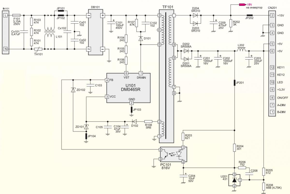

Монитор Samsung 943N НЕ включается, Индикатор не загорается.
Лампы не загораются ни на секунду.
Визуально никаких признаков жизни.

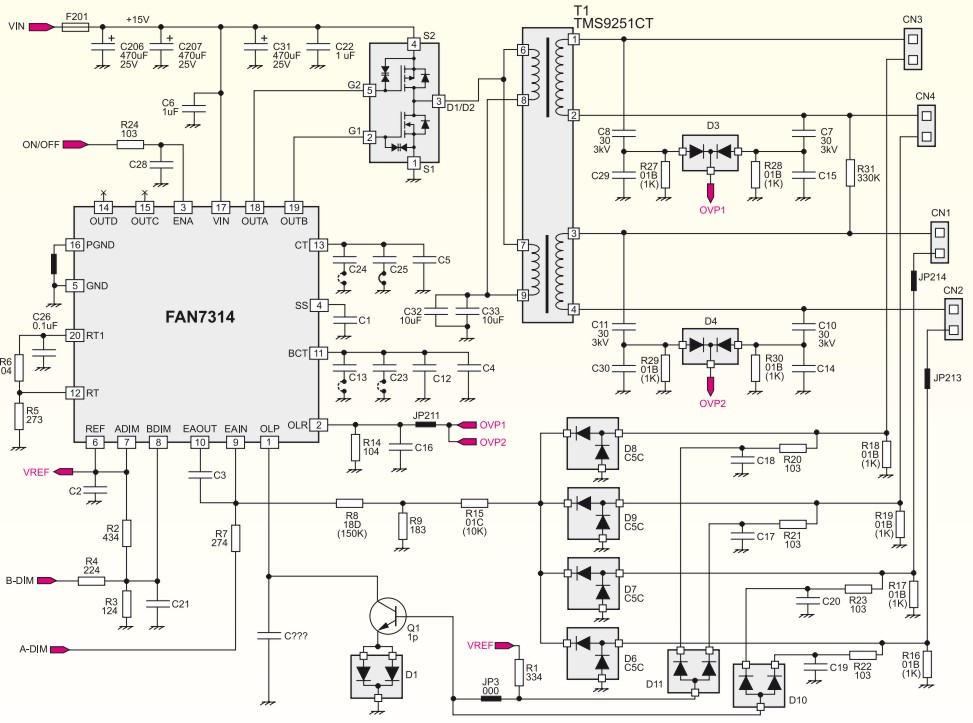

В ходе проверки:
Напряжения на БП присутствует как +15 так и +5
Так же +15В поступает на инвертор (пред. целый)
Вторичка повышающего транса в пределах нормы 1133 Ом / 1131 ОМ
На контакте управления ON/OFF напряжение отсутствует
Без блока управления при подаче на контакт управления +5В через ограничивающий резистор лампы загораются но мерцают, повышающий транс TMS92515СТ начинает издавать писк.
З.Ы. Палками сразу не закидывайте)) Просто прошу дать советов где копать. В блоке управления или все же в инверторе? Постараюсь не тупить)) просто вы говорите я делаю и выкладываю резултаты.

А на кнопке ВКЛ питание присутствует? там по идее 3.3 должно быть

dmitriymoskvin, да 3,3 вольт там присутсвуют, они ведь поступают с платы управления

Вобщем нашел лампы рабочие их подключил к инвертору, запустил через резистор Без платы управления, лампы загараются и начинают мерцать, но как ранее написал n max, что если сигнал управления яркости висит в воздухе то лампы будут мерцать. ВОт , вобщем вывод из этого - инвертор рабочий, так как пробовал запустить с платой управления , лампы не загораются, нет питания на контакте управление

Зачем вы вообще полезли к лампам? Если моник не реагирует на включение, то при чем здесь лампы?
Если бы была дохлая лампа, то инвертор бы ушел в защиту, но подать признаки жизни монитор должен был бы!
Как вариант, ищите либо обрыв (дохлый резистор или диод), либо пробой/замыкание (проверьте конденсаторы).
