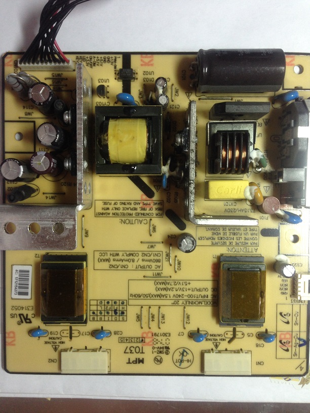

Господа, достал из кладовки монитор, нужен был второй, подсветка подсела но вроде работал. Через некоторое время попытался включить, а он вроде включается, моргнет частью подсветки и гаснет, и так в цикле со свистом.
Подозрение на лампы, вытащил их, но вроде вспышка белая, не могу понять правда обе ли загораются, на концах не сильное потемнение. Перед лампами, заменил конденсатор с явно вскрытыми скорлупками, 25в 1000 мф, на 25 850 вроде, другого не было.

Да вопрос собственно, а лампы ли это, так как цикл напоминает кз, после вспышки гаснет все, включая индикацию на морде.

Купи тестер br886a,там есть функция проверки ламп,и еще esr метр понадобится,и мультиметр не забудь.Скачай книжку по ремонту мониторов на рутрекере.

Тестер покажет напряжение зажигания,подсевшая лампа покажет больше,что и вызывает срабатывание защиты инвертора.

Да по теме, мультиметр даже не успевает отреагировать, если бы блок включился, то напряжение можно было бы помереть.
Собственно для этого и открыл топик, такое ощущение что срабатывает защита именно блока питания, а не инвертора, так как кратковременно включается индикация power, и тут же гаснет

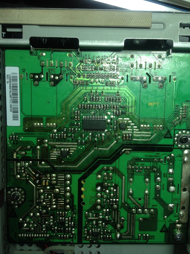

Так отключите питание на инвертор, перемычку снимите и по индикации поймете что садит питание.

Ага, вижу, пробуйте без инвертора включить.
