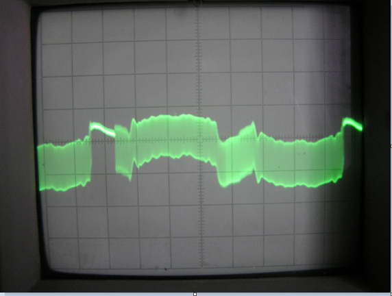

Сообщение #8 От 20/06/2016 14:03 цитата
Илья78, Во вторичке БП литики не выпаивал,проверил на пульсации - их нет.
На плате 2 кварца H24.000/0 и 14.318F7
Осцилограммы выложу вечером.

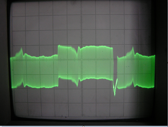

Сообщение #9 От 20/06/2016 20:55 цитата
На этом фото один кварц.
ДОБАВЛЕНО 20/06/2016 22:01
Это второй кварц.
Оба имеют 2V/дел. и 2ms/дел.

Сообщение #10 От 21/06/2016 10:18 цитата
И как думаешь, по этой осцилограме проц стартует?

Сообщение #11 От 21/06/2016 11:06 цитата
Думаю, что нет, но все же...
Есть какие-то мысли?
