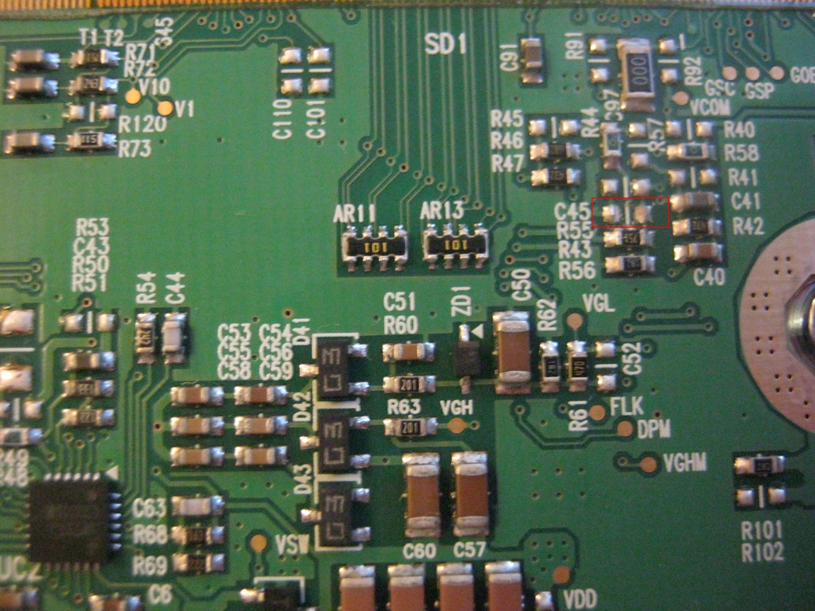

Плата 715G1492-1-ACR. При включении монитора моргает подсветка. Проверены лампы, трансформаторы, плата управления. При подключении лампы накаливания в цепь 12 В блок питания работает, ток нагрузки 0,6 А. При увеличении нагрузки до 0,7 А начинает плавать напряжение, дальше просто напряжение падает до нуля и через несколько секунд пытается включится.
Подключал подсветку от внешнего источника 12 В, плата управления питалась от штатного блока, все работает. Ток потребления 1,5 А.
Может кто подскажет какой ток потребления подсветки?
Микросхема шим NCP1203D60R2G.
P.S. Пишу в первый раз, если что не так, извините.

Блок питания виноват. Сзади на этикетке есть потребляемая мощность. Если её пересчитать во вторичные токи и напряжения, с учетом КПД (около 80%) то станет понятно что БП должен обеспечивать больший ток.
В первую очередь обратите внимание на электролитические конденсаторы на горячей стороне. Диод через который самоподпитывается ШИМ микросхема можно подкинуть, часто он воду мутит.

Лампы подсветки подключал с другого монитора, подключал эквивалент ламп резистор 2 Вт 150 кОм с светодиодом для контроля. Картина аналогичная. Конденсаторы менял все, сетевой так же заменил. Диод питания шим так же заменил. В качестве эксперимента конденсатор в цепи питания шим 100х25 заменил на 1000х25 В. Включается реже, но напряжение на выходе 5 В, при штатном конденсаторе включается чаще, но напряжение на выходе меньше.
Скорее всего придется менять микросхему шим, остальное все проверил.

visin, Он там на мосфет намекает. Иногда мосфет не совсем дохнет, а типа у него крутизна характеристики падает. Или кто туда неподходящий по параметрам поставил.
От меня, токовый датчик в истоке проверь. Были случаи что он увеличивал сопротивление.

Проверил токовый датчик, резистор 0,39 Ом. Увы, живой. Осталось только поменять микросхему шим.
visin
Сообщения: 7
Сообщение #10 От 03/09/2016 22:26 цитата
Работоспособность монитора восстановлена заменой микросхемы шим NCP1203D60R2G. Может кому пригодится информация: напряжение 12В и 5В присутствуют при отключенной нагрузке (лампы подсветки). При подключении внешней нагрузки в цепь 12В лампочки накаливания 12В 10Вт напряжение не просаживается (ток нагрузки 0,6А). При увеличении тока нагрузки путем подключения лампы на 12В 21Вт напряжение падает практически до нуля и блок пытается запуститься с частотой где то раз в секунду (лампочка еле загорается). Вылечилось заменой микросхемы.
