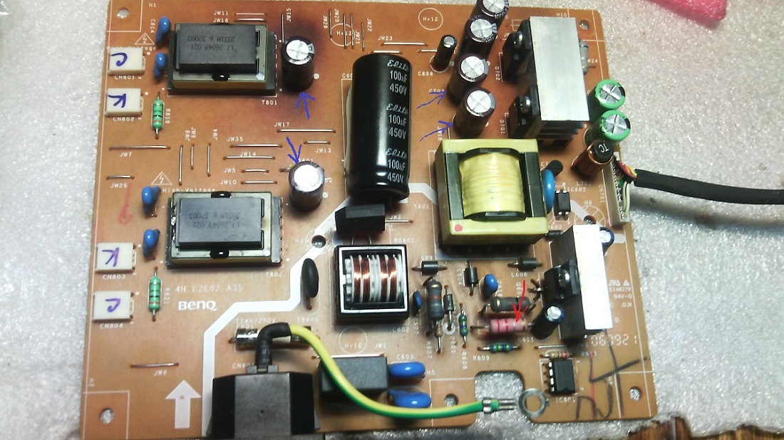

Добрый день! Перечитал все темы, но не нашел похожего случая, принесли через год после первого ремонта монитор Benq Q7T4 FP7IG+, тогда он не включался, но индикатор горел, были вздутые конденсаторы (на рисунке синие стрелочки), после замены конденсаторов монитор также не включался. Почитав форум заменил R615(красная стрелочка) и монитор заработал.
Теперь же индикатор не горит, на кнопку включения не реагирует. Блок питания напряжения 14В, 5В и 3,3В выдает нормально. Прошлый раз R615 просто заменил на новую, сейчас решил замерить сопротивление и в результате показывает 0,6 ома(китайским дешовым мультиметром 0,7), замерял два сопротивления, оба не новые, ближайший радио магазин в 50км, вопрос в том реально ли вообще мультиметром замерить точное сопротивление этого резистора.
И он ли виноват в проблеме, или искать гдето в другом месте

velic-74, Замерить тестером низкие сопротивления можно. Проблема в том что щупы сделаны из говна даже у дорогих тестеров. Нет у них что ли рафинированной меди?
Замыкаешь щупы, смотришь сколько показывает. Меряешь сопротивление и от показания отнимаешь сопротивление щупов.

Lenchik, Спасибо за ответ, но это я в курсе, просто тогда у меня получается на родных щупах 0,6- 0,5=0,1, на дорогих(покупали для измерения емкостей)0,5-01=0,4, ни то ни другое не подходит, в четверг братишка привезет новые буду сравнивать

Меняйте остальные электролиты, может оживет, но скорее всего материнка сдохла...

Telik, Спасибо, после подмены матрицы с ихнего же рабочего монитора все проработало больше суток, сейчас жду когда привезут из другой школы точно такой же разбитый монитор, попробую заменить лампы.

Тогда уж сразу нижние берите, они с меньшим износом-почернением по краям, а то "шило-мыло" получится....

Отпишусь по результату, может кому пригодится, заменил обе лампы с практически нового разбитого монитора, и все заработало, после замены попробовал подключить обе лампы отключив одну из исправных, одна проработала минут 10 и приказала долго жить насовсем погаснув.
