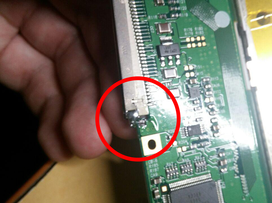

Первое предположение — вздулись конденсаторы. Вскрыл монитор и диагноз подтвердился: вздулись конденсаторы [1] 1000 μF 16V [2] 450 μF 25V, других видимых проблем не оказалось. После подключения и обратной сборки монитора появилась другая проблема: при подключении сетевого кабеля к монитору, монитор переходит в какой-то "тестовый" режим:
1) Отображается красная, зелёная, синяя, белая полоса (на одном экране в горизонтальном положении) (см. фото)) Далее появляется черный экран, после - серый, потом белый и опять появляются разноцветные полосы (далее цикл повторяется).
В таком состоянии монитор реагирует лишь на кнопку включения/выключения дисплея. При нажатии кнопок Up/Down происходили изменения в отображении картинки, т.е. изображение становилось чуть темнее, или чуть светлее, сейчас эти изменения не заметны.
В процессе вскрытия монитора, был повреждено место крепления одного из разъемов монитора (см. фото (Более лучшего качества картинки 3 добиться не удалось, прошу прощения)), после чего была предпринята попытка спаять место "разрыва".
По схеме, эти самые места крепления никак не участвуют в работе (так это или нет?).
Что необходимо предпринять для нормальной работы монитора / Какие дополнительные данные Вам необходимы для установления "диагноза"?

Lejip, Произошло потому что гнусмас экономит и не ставит супервизор на reset. Если питание пульсирует, прошивке приходит конец. Весь вопрос насколько прошивка окривела. Попробуйте нажать кнопку включения а потом воткнуть вилку в розетку, вдруг поможет. Перешивать его надо.
Lejip
Сообщение #5 От 04/12/2016 18:47 цитата
Спасибо за ответ, Lenchik.
Lenchik писал:
Попробуйте нажать кнопку включения а потом воткнуть вилку в розетку.
К сожалению, никаких изменений не наблюдается.
