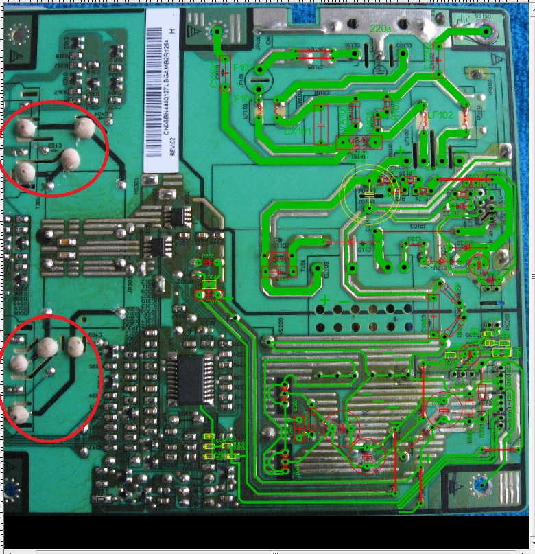

шасси:GH20WS. блок питания собран на СMO565R.
не стартует БП. проверено - в горячей части кз нет . предохранитель - цел. обвязка проверена. сил.лит .
горячая часть как по даташиту CMO или DMO565R.
были заменены литы по вторичке и в горячей части. а также стабилитроны . проверены: оптопара и tl431.
только к какому даташиту мне привязываться.
для DMO565R(6ног) - питание 310в идёт на 6 ногу(Vstr) через резистор 70кОм, а для CMO565R(5ног) - питание идёт на 3 ногу(Vcc) - соответственно через 1мОм и 5 нога( I_limit) - на землю через 10кОм.
сейчас стоит 6 ногая, но на ней маркировка CMO565R, а вот запитана как то не понятно.
при подаче питания , на С114 - 274в. на "U101" - 1н=274v; 3н=1,48v; 4н=2,74v; 6н=4,83v.
выпаивал 6ногую - проверял, на ней кз нет.
нет генерации , т.к. микросхеме всё ?
схемку начертил.

а как же 5 и 6 нога, согласно даташиту ?
на плате (микрсх 6ногая) 5 нога висит в воздухе, а 6ая - через 30кОм в землю.
а по даташиту (мкрсх 5ногая) - 5ая нога через 10кОм в землю.

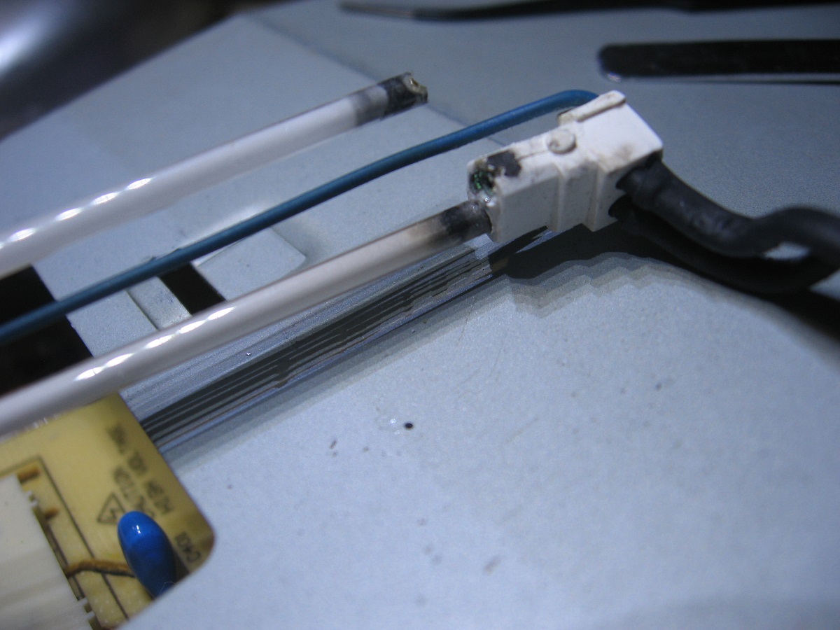

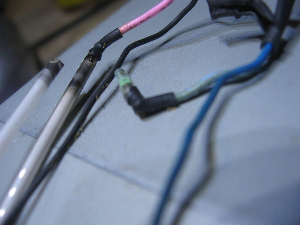

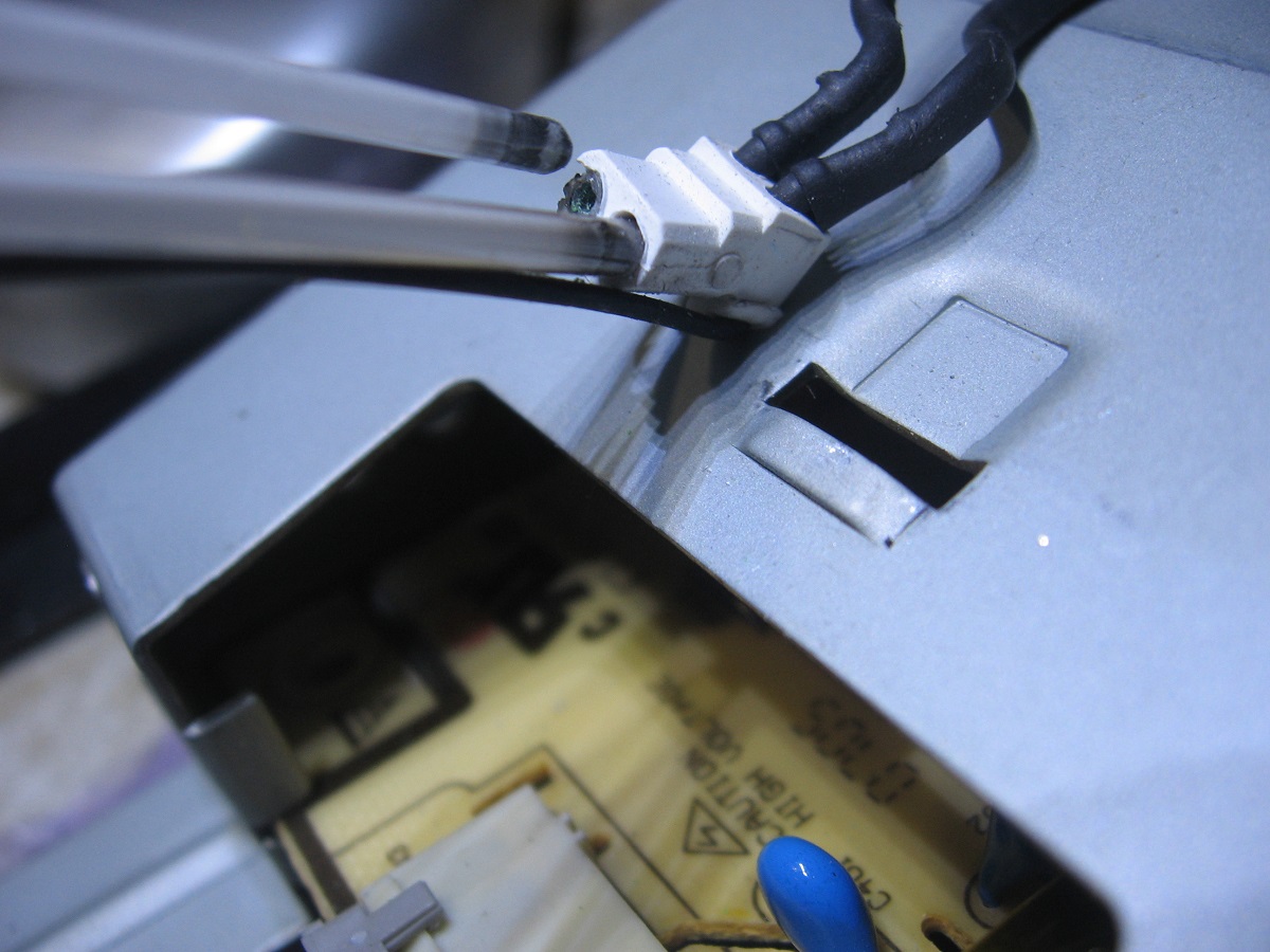

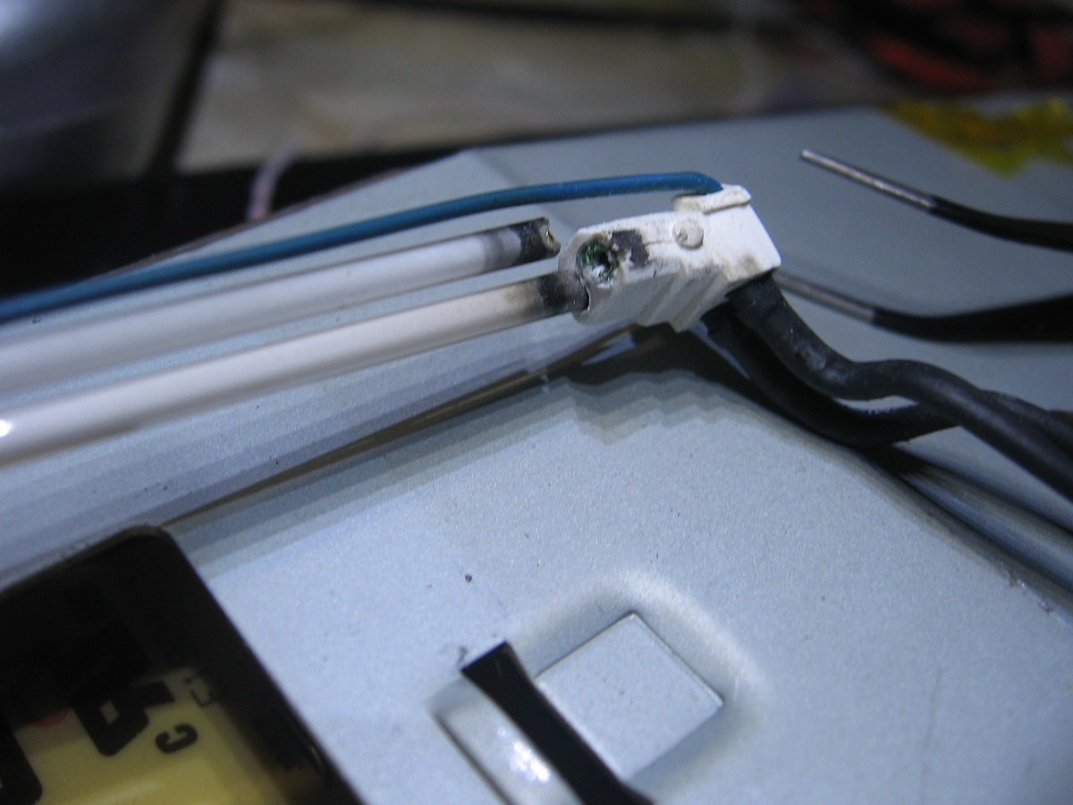

да . забыл сказать .
пропаял все пайки , спрятанные изоляцией , где сами разъёмы под лампы .
только чем их опять заизолировать ?

Сообщение #16 От 10/03/2017 13:25 цитата
Термоусадочные трубки в идеале. на худой конец термоклей.

Я вот на фото смотрю, ощущение будто у тебя одна лампа тускло светит. Может ракурс... Возьми лампы внешние подкинь, посмотри что с ними на инверторе. И до конца ли зажигаются.
