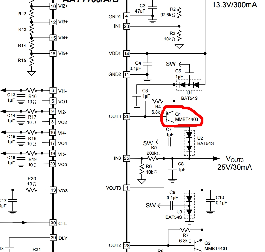

Шипит плата декодера матрицы (плата во всю длину матрицы соединённая прозрачными шлейфами с самой матрицей). Шипение исходит от того места где плата декодера подключается к плате с разъёмами dvi и vga, при касании пальцем к некоторым smd элементам в этом месте, шипение почти пропадает, а изображение становится немного ярче. Сам монитор включается и работает (изображение подсветка есть). Если отключить плату декодера, то шипение полностью пропадает. Все электролиты были заменены. В чём может быть проблема? Заранее вам спасибо за помощь.

Было выяснено что шипение полностью пропадает если замкнуть базу транзистора Q1, в обвязке микросхемы AAT1168B, на землю через большое сопротивление. выяснилось это когда промерял напряжения, а мультиметр в режиме вольтметра обладает сопротивлением больше мегаома, и шипение пропало, потом замкнул рукой, результат тот же, шипения нет. Заменил конденсаторы С5 и С6, потому как они были по 0.25 мкФ, а по схеме 1мкФ, но шипение не пропало. Напряжение на базе Q1 23.6 вольта. Подскажите пожалуйста в какую сторону копать.

Альберто Фандолини, R4 соответствует номиналу?

да, ровно 6.8 кОм.
