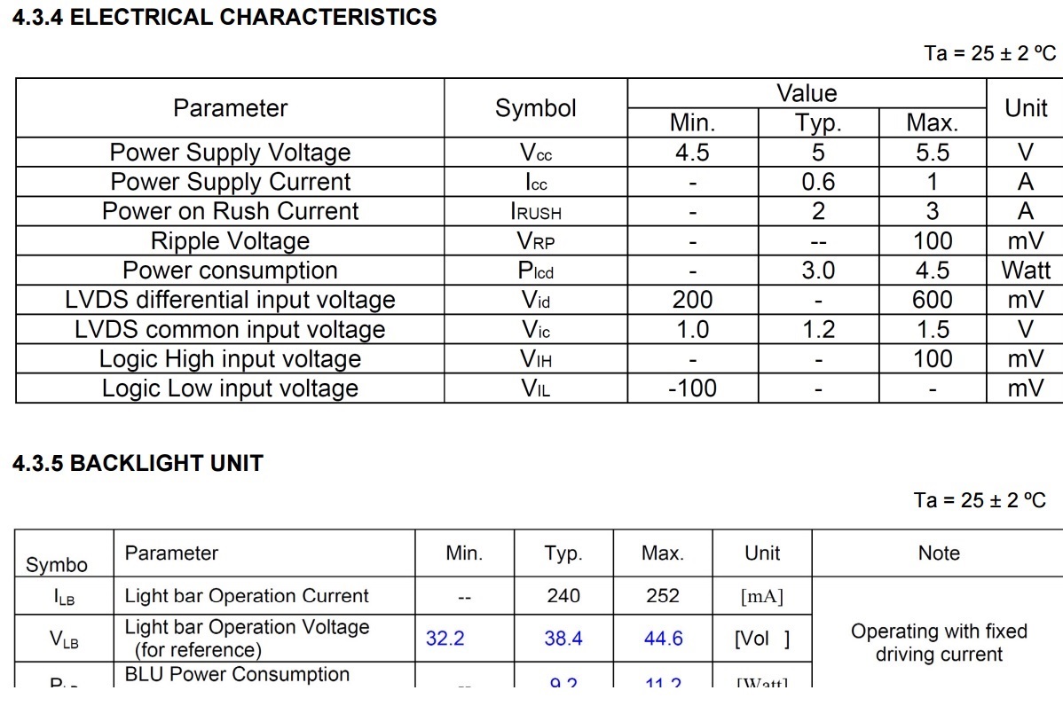

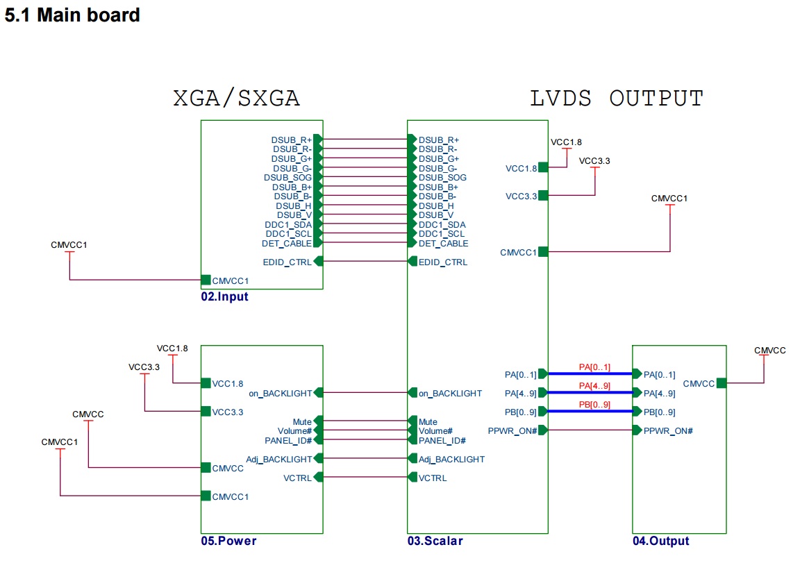

Полевик рабочий оказался. И ещё накопал в спецификации типичное входное напряжение LVDS 1,2 вольт, хотя в том же мануале на схеме указано напряжение 1.8 вольт. Подскажите мне неученому почему так?.
НА диаграмме 1.8 вольт
А в характеристиках 1.2
Так же на майне отсутствует стабилизатор напряжения питания процессора. Процессор сам может вырабатывать это напряжение из 3,3 вольт?

Анатолий84, А шо токи на на стабилизаторе может быть собрана схема?
А на транзисторе и стабилитроне нет? голливудская улыбка
Может и 1,2в питание камня но у тебя 1,55в не туды и не сюды улыбка

Я догадался обэтом, но там на транзисторе и полевике напряжение 5,2 вольт и 0,6 вольт.
1,55 не стой ноги напряжение. На Vcc 1,2 вольт напряжение и оно присутствует только на ногах процессора и в схеме его нигде нет, ноги через кондёры на землю висят.
