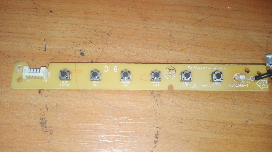

Всем доброго времени суток!
Имеется монитор NEC AccuSync LCD22WMGX, модель ASLCD22WMGX-BK / TFT22W90PS rev 1A, дата выпуска 10/2008
В последнее время с ним начали возникать проблемы следующего рода:
1. Периодически не реагирует на кнопки управления, даже на POWER.
2. Выскакивает табличка DDC/CI OFF/ON
3. Иногда часть кнопок работает, часть нет совершенно хаотически. Может работать кнопка MENU и SOURCE, а может и не работать.
Нажатие MENU может отработать с дикой задержкой до отрисовки самой менюшки
Монитор разобрать пока не могу, т.к. он у меня единственный и пока хоть как-то работает.

KaportsevIA, Похоже на "залипшие" кнопки (грязь, продавленная мембрана ....).
Задняя стенка снимается легко - отвинчивается нога, дальше - пара винтов и отщёлкиваются защёлки по периметру с помощью, например, пластикового шпателя, ненужной пластиковой карты, медиатора или чего-нибудь аналогичного. Плата кнопок сразу делается доступна. Для диагностики её можно отключить. Если держать монитор постоянно в дежурном режиме - кнопками вообще можно не пользоваться скачав NaviSet c сайта NEC.

KaportsevIA, Утечка через какую-нибудь кнопку воспринимается как нажатие. Для уменьшения количества проводов к кнопкам они замыкают на "землю" резисторы разных номиналов, проц "измеряет" сопротивление на "землю". В случае утечек у него "сносит крышу".

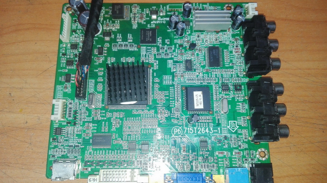

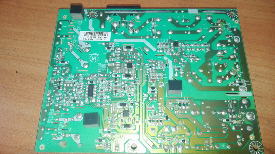

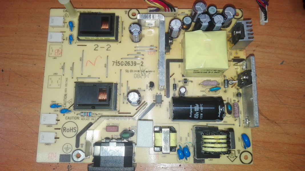

Добрался до разборки монитора все же. Фото плат (майн, питание, кнопки).
Кнопки пищат нормально, с полтычка, да ими и не пользовались-то.

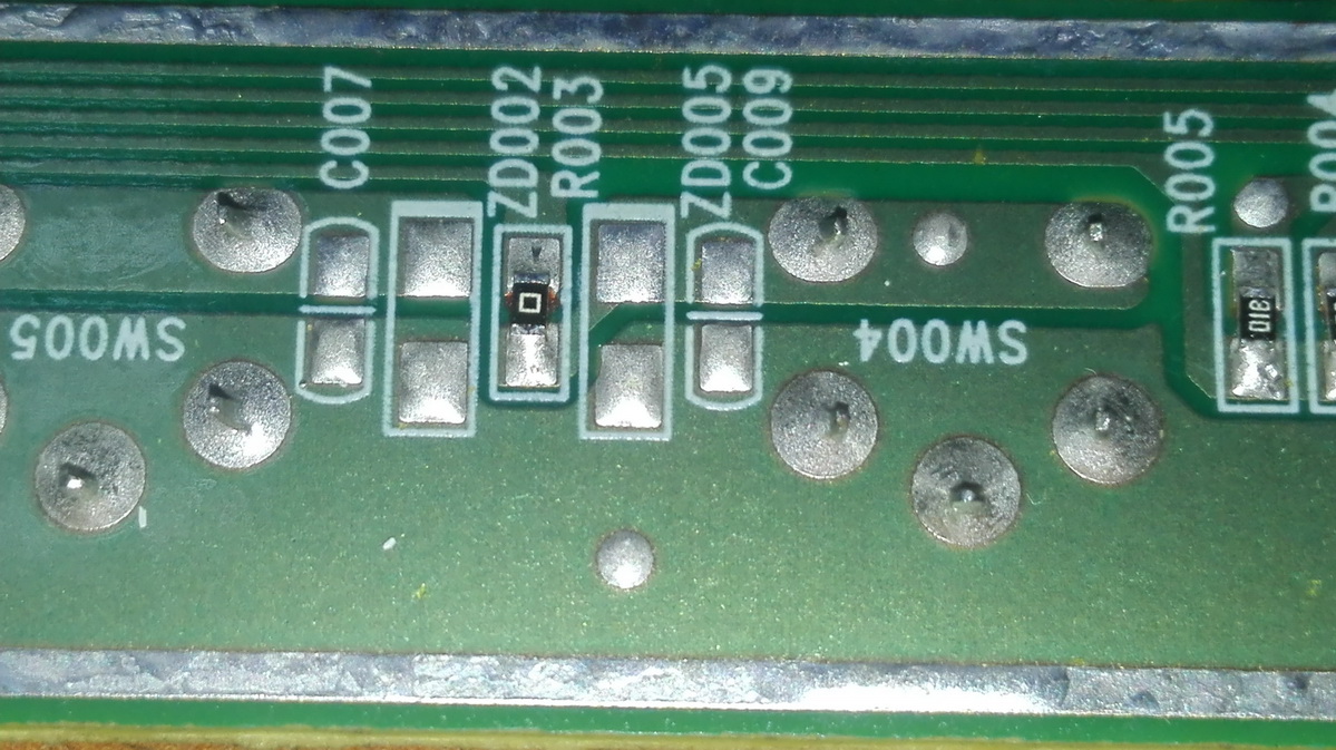

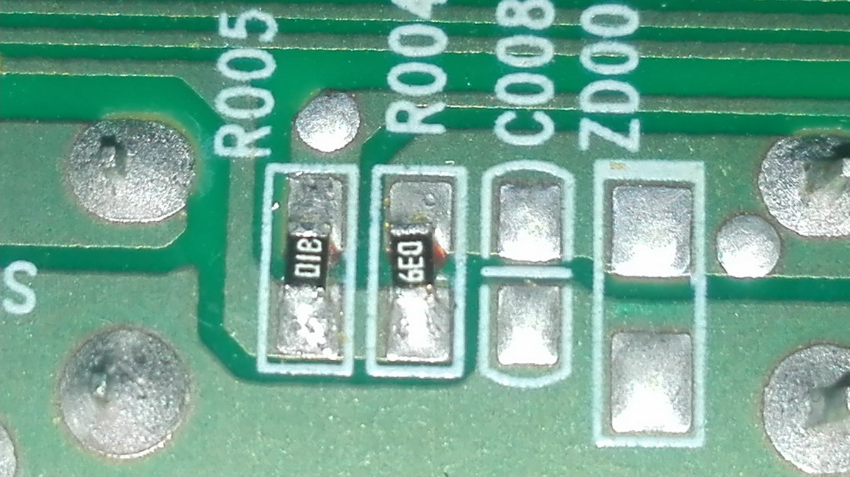

R004 и R002 показывают по 3,9КОм (маркировка 039), смущает R005 маркировка не ясна толи 310 толи 810 кажет - 995Ом, SMD-резюк с маркировкой "квадрат" R003 и R006 - показывают по 0.7Ом.
ДОБАВЛЕНО 03/08/2017 19:04
Поправочка: R004 и R002 скорее всего D39
ДОБАВЛЕНО 03/08/2017 19:09
Ага... вот они.

KaportsevIA,
R003 CHIP 0OHM 1/16W
R006 CHIP 0OHM 1/16W
R005 CHIPR 1.0KOHM +-1% 1/10W
R002 CHIPR 3.9KOHM +-1% 1/10W
R004 CHIPR 3.9KOHM +-1% 1/10W
Отключаете клавиатуру - измеряете напряжения на pin 1, pin 2 (функциональные кнопки), pin 3 (power on) CN403. Должно быть 3.3V. Подключаете клавиатуру и производите те-же измерения. При ненажатых кнопках должны оставаться те-же самые 3.3V.

Пока ограничился перепайкой всех 6-ти кнопок (лениво искать дохлую, т.к. по закону подлости она все равно окажется самой последней в поиске). Пока работает нормально, кнопки срабатывают с полтычка. Сумма ремонта - 30 руб.
