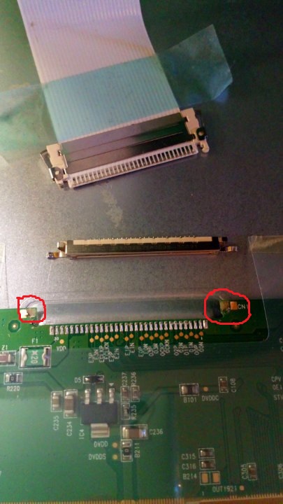

Сразу скажу, я -дилетант. Можно ли это дело починить? Объясните, кто сможет. Или проще отнести в ремонт?
ДОБАВЛЕНО 17/09/2017 10:21
На втором фото видно, что оторвана зеленая "хрень".
Здесь оторваны контакты. Можно как-то сделать или купить новый, если такие имеются в продаже.

speciala, Вам это будет дороже чем отнести в ремонт. Нужен хороший флюс, хороший припой, приличный паяльник и самое главное умение паять мелкие детали. Если сами напартачите, то восстановление будет невозможно.
С краев это просто крепление. Можно дальше кусочком провода припаять, можно приклеить. Самое главное не в этом, а в том зачем вы его оторвали? В исправный монитор как правило никто ни кто не лезет. То есть кроме восстановления разъема его еще нужно отремонтировать.

Lenchik, Дело в том, что западали кнопки. (Например, сама увеличивалась громкость). Я, как индивидуум с руками не из того места, открутил крышку монитора и она упала, что привело к тому, что оторвался шлейф. В общем, понял, лучше отнесу в ремонт, спасибо.

Кнопки надо менять. Они не западали, вы помыли экран водой и вода затекла в кнопки, образовались проводящие ток соли.
Можете и сами запять. Сначала нужно края как то закрепить припаять, потом намазать флюсом саму гребенку и тонким паяльником по одному припаять выводы.
С некоторыми флюсами за припоем тянется "сопля", то есть всё в кучу соединится. Можно использовать флюс для пайки BGA, он не склонен к слипанию соседних выводов.

Если флюс хороший, на плате есть паяльная маска и со зрением проблем нет, можно техникой протяжки запаять. См. на ютубе "drag soldering", у Дэйва (EEVblog) на счет микропайки много туториалов. Но флюс надо реально хороший и стоит он реально некисло.

Обычно, их ломают те, кто не в курсе, что нужно не просто боковые защелки нажать, но еще и зажим поднять.

При наличии рук и опыта всё это паяется хоть ЭПСН-40 с правильно заточенным жалом с сосновой канифолью. Понятно что DenOn удобнее, но к нему одно жало стоит как десять ЭПСН-40. Это - не шлейф на матрице перепаивать: http://archive.espec.ws/section101/file28889.html
Но если опыта нет - безусловно лучше отнести к профессионалам.
