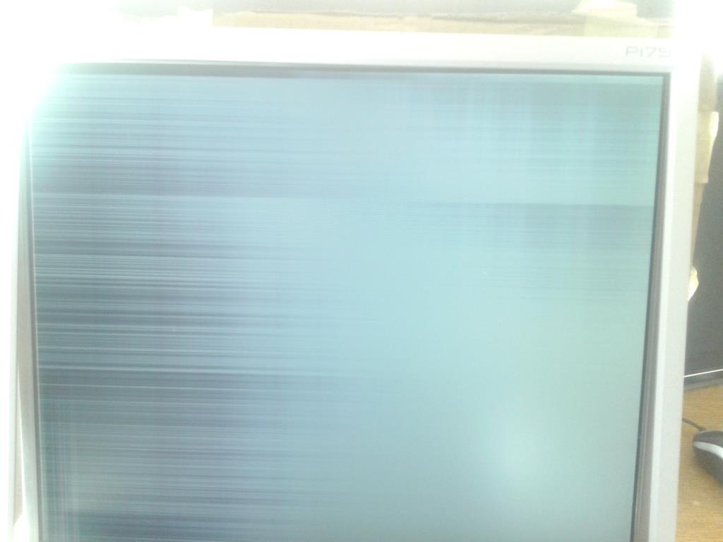

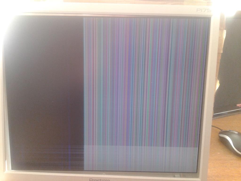

Монитор Samsung Prestigio P175 перестал работать нормально экран просто светится белым светом правда есть вертикальные цветные полосы в разных местах экрана. При отключении шлейфа матрицы полосы пропадают . Проверил плату скалера напряжения в норме 12,3,5,2.5 v предохранители целые . На плате матрицы предохранители целые напряжение приходит+5 преобразуется +3.3 V. Как бы все в норме а монитор не работает начинаю думать на прошивку.Подскажите пожалуйста по ремонту

Виталий Воловик, выложите фото неисправности в студию.

А вот после подключения к компу вот так меняется картинка
ДОБАВЛЕНО 09/10/2017 17:01
Фото 1 белый экран с вертикальными полосами это без подклюсения к компу

Я б на матрицу грешил. Подкинуть бы исправную для проверки.

А я бы еще smd-е резюки посмотрел, за шлейфами которые сразу, не так уж и редко встречаются проблемы с ними на этой модели, несколько раз находил, сравнивая с "соседями".

Вместо гадания на кофейной гуще лучше воспользоваться советом водник1953, измерив ВСЕ напряжения на выходе DC-DC конвертора на T-CON матрицы.

Резисторы перед шлейфами проверил все соответствует маркировке на них а там где нет маркировки они стоят по 10 в группе одинаковые около 100 ом

Напряжения после конвертора мерил по контрольным точкам они подписаны на плате как+12 +5 +3.3 все соответствует
Роман Гордеев
Сообщения: 6359
Сообщение #9 От 13/10/2017 13:44 цитата
"10 в группе одинаковые около 100 ом" все верно, тогда матрица на грани приговора....
