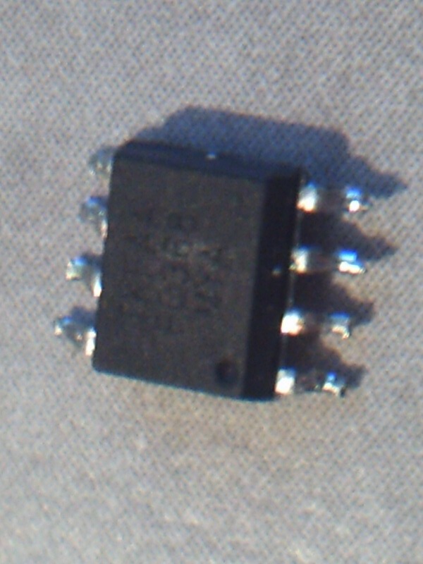

samsung943nw ls19mynkbbauen б.п на РО368 схемы не нашел,после замены шим б.п на NCP1203p60g (воспользовался таблицей подбора), б.п заработал.В б.п два выходных напряжения одно 6.25 в второе 21в нагружеными лампочками накаливания.На плате у разьема блока питания идущего на плату проца и матрицы указано пит.напр.5в.Вторым выходным питается инвентор на MP1009ES,номинальное напряжение которого не известно.Методом изменения делителя в цепи TL431 добился 5.12в,вторая напруга упала всего на 1в.Подскажите каким напр. питается инвентор и его ток.Блок питания совместно с инвентором 491841400100R .

Что такое РО368? Какие ключи в инверторе?
чапаев
Сообщения: 20
Сообщение #3 От 28/02/2011 14:41 цитата
po368-ШИМ в бл.питания. ключи инвентора 933D66

У меня меряется 5 и 25 вольт

Стабилизация напряжений идет по 5v.Как по мне 21v - это много ,но возможно под реальной нагрузкой просядет.Шим - до 34 v.Так ,что я бы включил. недовольство, огорчение
