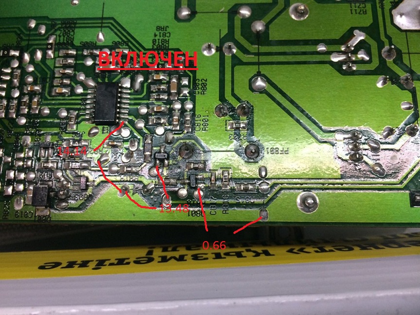

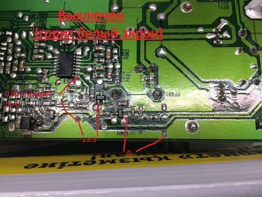

NEZAKON
Сообщения: 23
Сообщение #30 От 11/01/2018 11:07 цитата
щас сфотаю все замеры
NEZAKON
Сообщения: 23
Сообщение #31 От 11/01/2018 12:27 цитата
вот замеры

NEZAKON
Сообщения: 23
Сообщение #32 От 11/01/2018 12:59 цитата
да. транзисторы разные))))

Primary
Техноманьяк
Сообщения: 814
Primary
Сообщение #33 От 11/01/2018 13:44 цитата
а) что на затворах q805 q812
б) проверяй на пробой q803 q804 q810 q811
от 801 802 можешь отстать там все работает правильно.
Интересно откуда он себя запитывает.
Так. Убедись что светится именно подсветка, а не сама матрица. А то мож мы вообще не туда пошли.( просто отсоедини шлейф к матрице и вкл/выкл)
Что бы не грелся инвертор и не было рецидива с пробоем C824 C826 надо будет поменять. И пропаять хорошенько весь инвертор. Там кольцевые трещины с возрастом.

Primary, вполне нормальная тема. Все быстро и по теме. А эта тема уже на 2 стр. и НИЧЕГО не понятно. Где какие сейчас транзисторы стоят? Исправны они или нет? По измерениям вообще чушь какая-то. На R815, если я правильно понял, логический ноль с обоих сторон на одном и втором фото. Тогда где теряется BL_ON? В общем одни вопросы и вряд ли получим вразумительные ответы. Тема явно просится в мусорку, а так все хорошо начиналось. улыбка
