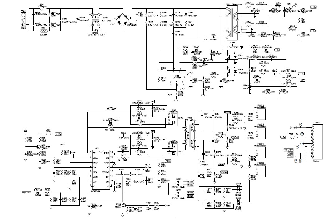

Попрошу сразу не посылать к мастерам, хочу попытаться отремонтировать монитор сам. Занимаюсь ремонтом ноутбуков и компьютеров и около них. Мониторы ремонтировал только заменой кондеров или диодов, ну или видимых сгоревших частей.
Итак по теме:
Шасси: TAI-4524. Монитор не включается светодиод не светится, блок инвертора звуков не выдает. Визуально все в порядке. Клиент говорит что был щелчок в работе - моник погас и больше не реагировал. На выходе по 12ти вольтам - 0, а там где должно быть 5V - примерно 0,7V. Мерил без нагрузки. Подскажите пожалуйста что нужно замерить и куда копать. Есть тестер и паяльник, руки вроде не кривые.
Заранее благодарен отозвавшимся, прилагаю схему и фото инвертора.(взял из соседней темы, у меня такой же)

Какое состояние предохранителей?

Предохранители во вторичках.

Предохранители на вторичке F802 целые - звонятся (судя по схеме, если бы они были мертвы у меня ничего бы не было на выходе 5V, а там какие-то полвольта затесались(или я не прав?) )
На сетевой банке 286V.

Судя по схеме даже при сгоревшем F802 в работающем блоке питания (БП) выходное напряжение 5В будет. Вы неправильно понимаете назначение БП, это он обеспечивает питанием все блоки монитора, т.е. выдаёт напряжения 5В и 15В, а не монитор обеспечивает БП этими напряжениями.
БП отключить от монитора, выпаять F803, подать 220В, проверить выходные напряжения.
Выпаял F803 - на выходе появилось 5V где и должно быть. На выходе 12V - висит около 4,66V
Первичку надо проверять, цепи обратной связи
Диоды проверил - исправны.
На первой ноге TOP256EN - 2,85V
Электролиты С814 и С808, на всякий случай перепаял на новые. Изменений нет. Подскажите куды еще копать?
