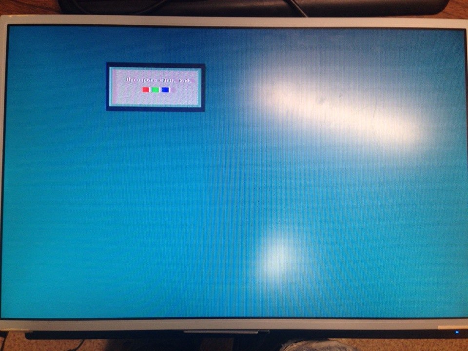

Здравствуйте.
Монитор Самсунг 2243NW.
код модели: LS22MYNKBB\EDC
инвертор/бп - BN44-00182D
mainboard - BN91-02067B
установлены микросхемы -25LT005MC, S24CS0
проблема - изменены цвета, рябь.
При вскрытии выявил что потек конденсатор 100мкФ/450В (бочка). Заменил его. Монитор включается, все запускается. Но проблема в том что при включении питания, экран не черный с табличной "проверьте кабель", а голубоватый. и сама эта табличка рябит. Дальше, подключаю VGA кабель, на экране цвета рябят, вертикальная полоса, изображение сдвинуто в сторону. Отсоединял шлейф, экран заливает чисто белым, полос нет. В чем может быть проблема? скалер? прошивка?

redl, Шлейф ты где то завалил. Матрицу наверняка отключал? Ну вот, либо разъем на матрице оторвал, либо шлейф повредил.
Для начала надо контакты шлейфа ластиком почистить.

чип резисторы по LVDS проверь.Фильтрацию под замену по шинам питания.
Если все ок то в СМ панель выставишь,или аналогичной прошить ПО.
Меню фото ещё покажи,как оно выглядит?

Sacha29, спасибо за совет. сделать RESET, забил нулями флэшку. все заработало.
