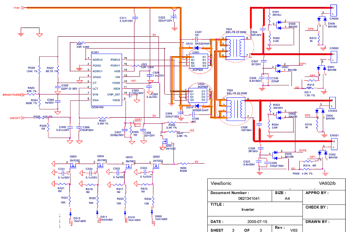

Здравствуйте, принесли в ремонт моник VS VA902. Причина - не включается. После внешнего осмотра платы выявлены вспученные кондеры. Поменял все электролиты (кроме входного), пропаял выходные транзисторы, трансформаторы, конденсаторы инвертора - монитор заработал. Но после 1-1,5 часа выключился - на кнопку Power реагировал вспыхиванием светодиода. После прозвонки выяснилось сгорел один из диодов SK24 ( 2А, 40В) (на плате D513, D514) - заменил оба на SR24, после чего монитор снова заработал, через час то же самое. Сгорел опять один диод - единственное, что не выяснил, какой все время вылетает один и тот же или разные. Напряжение на инвертор с блока питания 15,5 В. Что делать???

В какой цепи стоят диоды?

Я так понял, что обратные Диоды - т.е защита транзистров (схемы нет, к сожалению)

Alekc70, схемы у меня тоже нет, но есть стандартная схема преобразователя напряжения на полевом Р-канальном транзисторе. Писать о "обратных диодах", защищающих транзисторы, не стоит, можно было просто написать, что катодом диод подключен к стоку тразистора такого-то типа и дросселю, а анодом на землю. Какие транзисторы (мощные) в инверторе?

Диоды - 2 сборки 8DIP BD661 (даташит не нашел), анодом подключен к стоку и к трансу, а катодом к питанию инвертора т.е. к +15В.

Есть такая же проблема. Монитор VA902b ( модель VS10780). Схема и сервис мануал есть уже на сегодняшний день.
1) Зеленый светодиод моргал, подсветка не запускалась. Прыгали все напряжения с БП. При отключении инвертора от БП, скачки напряжения прекращались и светодиод горел постоянно.
2) В инверторе были пробиты два диода D513, D514 (SK24) - поменял на SS24.
3) Конденсаторы C509, C522 (220 мкф) в инверторе проверил прибором. Заменены на новые низкоимендансные, так как завышен ESR (в одном сильно).
4) В инверторе изначально стояли два DIP8 P605 (под ними сильно потемнела плата, поменял без проверки на аналог - SMD IRF7389, так как P605 нет в продаже).
После включения монитор нормально работал около 1 часа и снова зеленый светодиод моргает, подсветка не запускается, снова пробиты те же 2 диода.
