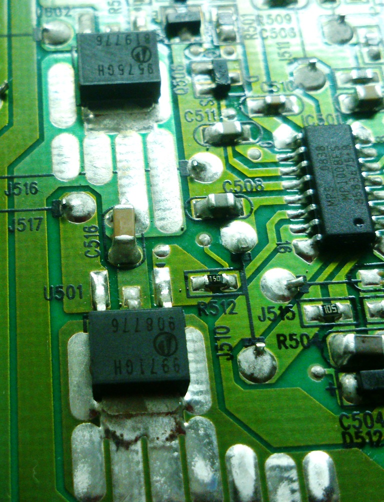

Монитор SAMSUNG 2223NW инвертор ILPI-086 REV:A
Шим MP1008ES.
Принесли с отпаянными транзисторами инвертора. Позиции
U501, U502.
Схемы не нашел. Кто знает, подскажите что за транзисторы сняли. Ну или схемой инвертора поделитесь.
И еще, такое ощущение, что зря их сняли. На вторичках трансформаторов сопротивление Т501-730 Ом, Т502-721 Ом. Разница в 9 Ом смущает. Индуктивность правда почти одинаковая 736 и 734 mH соответственно.

AP9972GP..скорее всего...Сопротивление вторичек трансов очень сильно зависит от температуры,медь таки....Так,что разница в 9 ом запросто может оказаться температурной.

Мне тоже на память приходит, что видел там полевики, но по моему они разной структуры стояли и инфа, которую нашел на микру смутила. Вообще биполярки нарисованы. Желательно на оригинале глянуть у кого такой мон есть вскрытый.

На схеме Q12 и Q1 явно полевые. На плате правый n-канальный (затвор через резистор на 14 ногу м/с), а левый p-канальный. Марку транзисторов через подбор если нет данных.

igor196601, ПО печатке видно что разные. Нижние выводы, стоки, припаяны к разным концам электролитического конденсатора.
Который нижним выводом к земле N канальный, второй P канальный.
Схема честно говоря идиотическа, в духе Самсунг. Первичных обмотки две, одна подключена к плюсу, другая к земле.

Это даже не Samsung - это перебейдженый INNOLUX. Схема прочти совпадает с LG W2234S. В доке указаны AP9971GH/AP9975GH. Datasheet ищутся без проблем.

Тема конечно старая но вдруг кому пригодится. U501, U502 на живой непаянной плате AP9971, AP9975. Сопротивления вторичных обмоток тоже разные, разница даже больше (18 ом), и монитор работает
