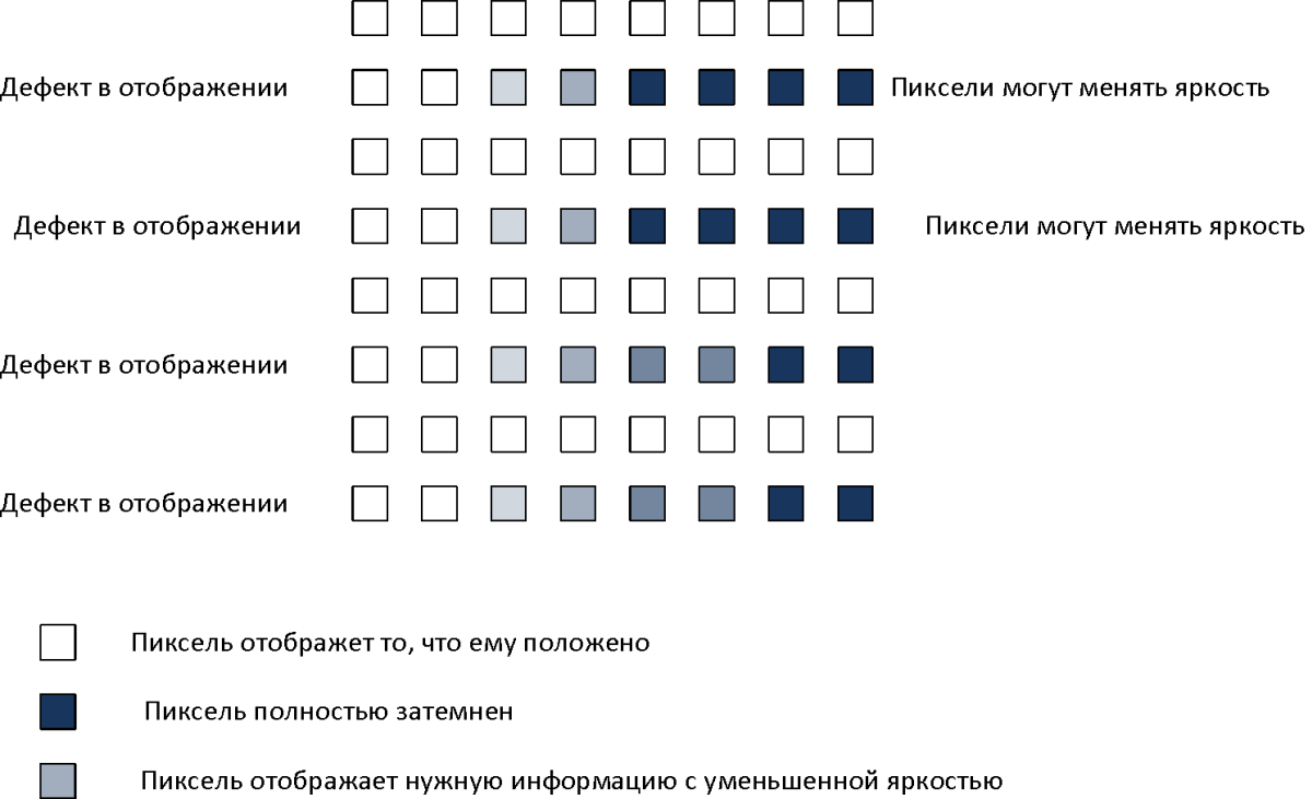

Всем привет!
У моника Dell заводской брак. Не бился - матрица не имеет повреждений.
Но в один прекрасный день произошло с изображением то, что на схеме - дефекты в отображении четных строк.
Носил в сервисный центр. Диагноз - требуется замена матрицы
Другой мастер сказал, что скорее всего проблема в микросхеме адресного скана. Менять отказался - слишком много работы с непредсказуемым результатом.
Вот я и решил им заняться. Имею хоббийный опыт работы с электроникой. Настолько миниатюрной работой еще не занимался. Моник 27", IPS, 4K - жалко + Добавить скилов + подучить мат-часть.
Прежде чем искать микросхему и лезть ее припаивать, сперва решил определиться с теорией.
Приложена схема текущей работы пикселей. На мой взгляд слишком нетривиально она глючит - дает неравномерное включение пикселей в строке. По идее она должна управлять всеми пикселями на строке однообразно. Такая неравномерность позволила мне усомниться с диагнозом. Прошу подсказать, как такое может быть? Может проблема все-же с T-CON? И мне там следует копать?

Что за монитор? Что за микросхема? Зачем тут эти размышления?
euginb
Сообщения: 8
Сообщение #3 От 24/01/2019 14:29 цитата
Монитор ASUS PB279Q. Внутри матрац M270QAN01.0. До микросхемы пока не добирался - висит на шлейфе матрицы
Размышления из-за имеющихся сомнений насчет диагноза

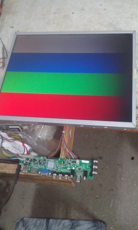

euginb
Сообщения: 8
Сообщение #5 От 24/01/2019 19:31 цитата
Фото изображений
Общее
В левой части экрана
В правой части экрана

Сообщение #6 От 24/01/2019 19:54 цитата
Т.е ты хочешь заменить дешифратор? Тут вроде как это обсуждалось но дальше теории дело не ушло.
Чип сидит на шарах размером как у подложки BGA чипа размер где то 0.02мм еще и залит чем то типа жидкого стекла.

Угу... с таким уровнем я еще не сталкивался. Как минимум нужно оптикой серьезной обзаводиться и моя моно-линза 3X/4.5X уже не катит... Я видел как работают ребята с микроскопом - для меня это на уровне чуда какого-то
Но вопрос был больше по диагностике. Насколько я понял, изо типичное для такой неисправности? я так понять и не могу до сих пор, какая физика глюка
