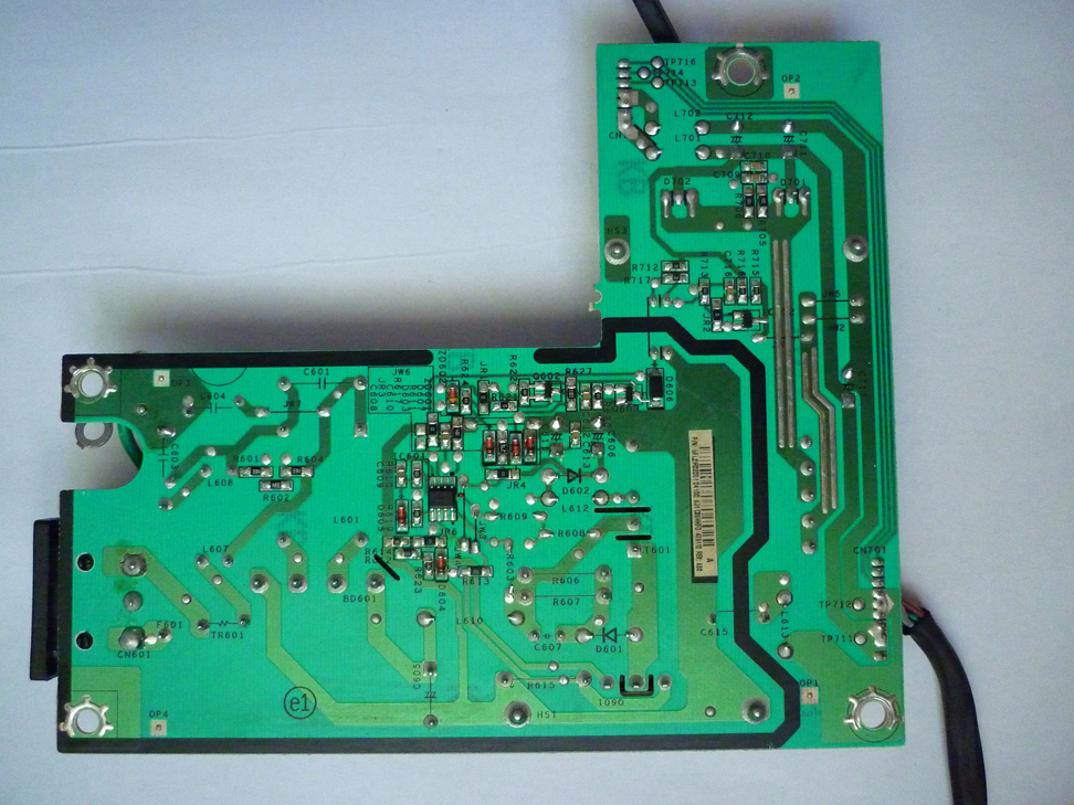

При включении появляется изображение на 1 секунду с инвертированными цветами и гаснет, кнопка питания при этом горит.

SASHATOD, бы написал: " А ты думаешь шо тута тех поддержка для клиентов?",или :"Паламался а шо паламалось тебе мастер расскажет".
А эту плату БП/инвертор мы и в без фото неоднократно видели.Сомневаюсь,что на такое сообщение вы получите рекомендации по ремонту.Единственное,что могу посоветовать:займитесь для начала подсветкой. |

slava.styajckin
| инвертор исправен на плате, лампа неисправна буду наверное менять на светодиоды, только дорого выходит |

slava.styajckin
| нашел рабочую лампу и все заработало |

slava.styajckin
| фото мое предохранитель рабочий, лампа взята с моего рабочего монитора |

slava.styajckin, | Цитата: | | изображение на 1 секунду с инвертированными цветами и гаснет |
Объясни как это вяжется? |
водник1953
Сообщения: 501
| SASHATOD писал: | slava.styajckin, | Цитата: | | изображение на 1 секунду с инвертированными цветами и гаснет |
Лично я могу только предположить,что красный оттенок изображения ТС принял за инвертированный цвет.  |
