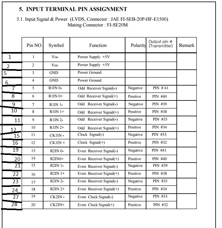

Здравствуйте форумчане
Подскажите, для того, чтобы заработала эта матрица в паре с универсальным скалером нужно ли подключать Even Receiver Signal (пины с 13 по 20). В гугале нашел только картинку где хоть и плохо, но видно что матрица подключена без этих контактов
с интернета
  pin.JPG  172.84 КБ  Скачано: 408 раз(а)

shundrov, Смотрите, если матрица с одноканальным LVDS то не надо. Два канала, четные, нечетные столбцы. Одно из значений слова even - четный.

Lenchik, ...Одно из значений слова even - четный.
То есть моя матрица двухканальная и нужно подключать все пины?
http://fileshare.cqproject.net/files//lcdpanel/datasheet_LT133X1-106.pdf

Похоже двухканальная, Непонятно только зачем при таком низком разрешении два канала делать. Но её самсунг делала, а у них это фирменный стиль, чем кривее, тем лучше.

Получил сегодня два одноканальных кабелька, распиновал их как надо и все заработалоулыбка Теперь я счастливый обладатель мегакрутого, почти 4Кулыбка монитора. Также заменил старую лампу подсветки на светодиоды, обрезки, оставшиеся от ремонта другой матрицы
