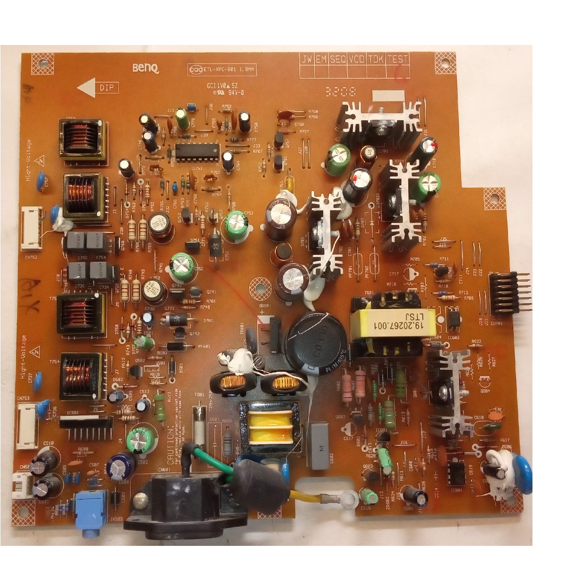

При включении появляется изображение на 1 секунду с инвертированными цветами и гаснет, кнопка питания при этом горит.

SASHATOD, бы написал: " А ты думаешь шо тута тех поддержка для клиентов?",или :"Паламался а шо паламалось тебе мастер расскажет".
А эту плату БП/инвертор мы и в без фото неоднократно видели.Сомневаюсь,что на такое сообщение вы получите рекомендации по ремонту.Единственное,что могу посоветовать:займитесь для начала подсветкой.

slava.styajckin
Сообщения: 5
Сообщение #4 От 27/10/2019 19:15 цитата
инвертор исправен на плате, лампа неисправна буду наверное менять на светодиоды, только дорого выходит

Сообщение #5 От 27/10/2019 19:27 цитата
slava.styajckin,
Это шо за бред сумасшедшего? недовольство, огорчение
ДОБАВЛЕНО 27/10/2019 20:33
slava.styajckin,
лампа неисправна
Как определил?
slava.styajckin
Сообщения: 5
Сообщение #6 От 27/10/2019 21:36 цитата
нашел рабочую лампу и все заработало

slava.styajckin, а фото из первого поста реальное или с интернета взято?
slava.styajckin
Сообщения: 5
Сообщение #9 От 28/10/2019 22:59 цитата
фото мое предохранитель рабочий, лампа взята с моего рабочего монитора

slava.styajckin,
лампа неисправна
Объясни как это вяжется?

Сообщение #11 От 29/10/2019 10:59 цитата
SASHATOD писал:
slava.styajckin,
лампа неисправна
Лично я могу только предположить,что красный оттенок изображения ТС принял за инвертированный цвет. подмигивание
