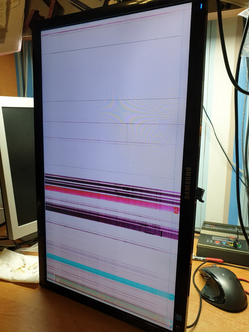

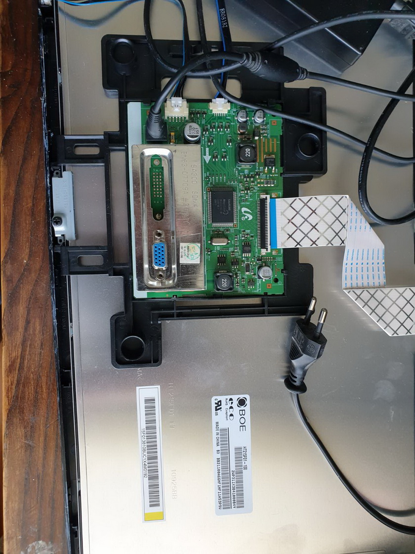

Сообщение #8 От 24/07/2020 21:39 цитата
У меня эта же модель монитора и та же проблема - рябь и неработающий DVI. Рябь бывает то сильнее то слабее. Иногда сбиваются настройки монитора. Все напряжения с выходов стабилизаторов в норме при нагрузке (12В - 12,29; 5В - 5,02; 3,3В - 3,32В). Родной блок питания сдох, работаю на универсальном для ноутов. Делал запитку от компьютерного качественного блока питания - тоже самое. Монитору уже 10 лет. Бог с ним с DVI, меня и D-SUB устраивает, главное убрать рябь.
