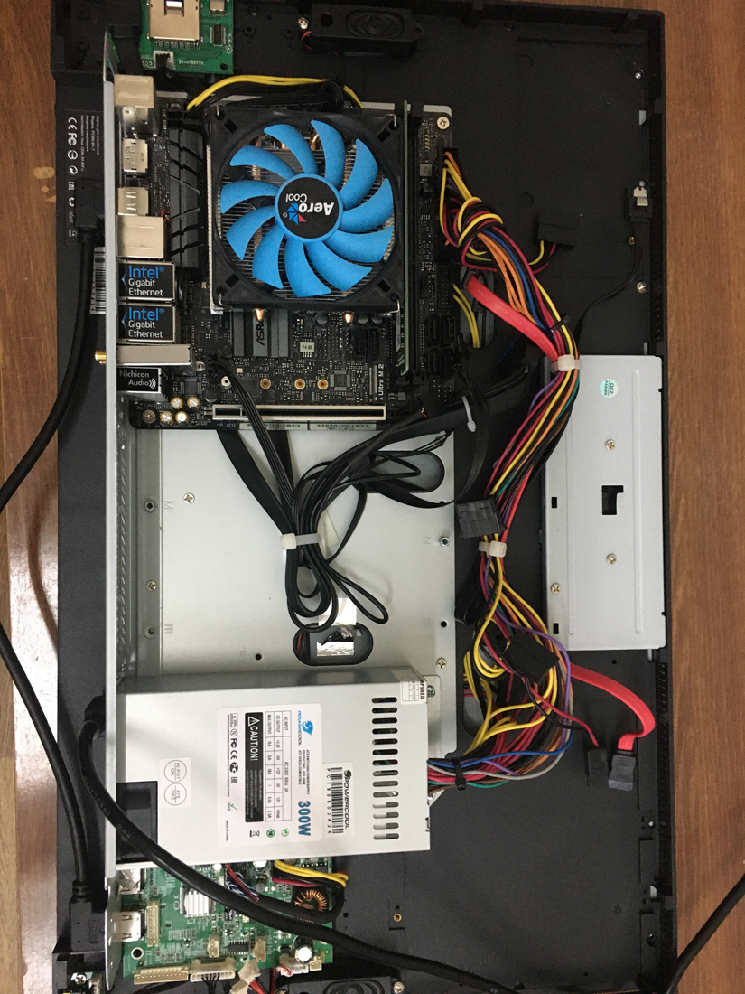

Здравствуйте уважаемые форумчане. У меня на работе есть несколько моноблоков от неизвестного сборщика. С момента начала эксплуатации, с картинкой на мониторах моноблоков происходят интереснейшие метамарфозы.

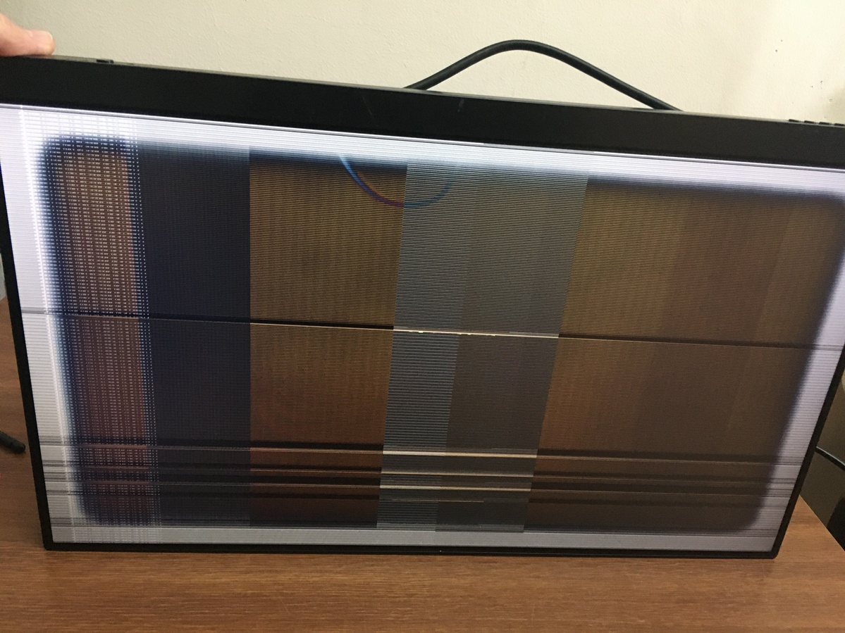

Вот сейчас, на одном из моноблоков образовалась такая красота (на нижнем фото).

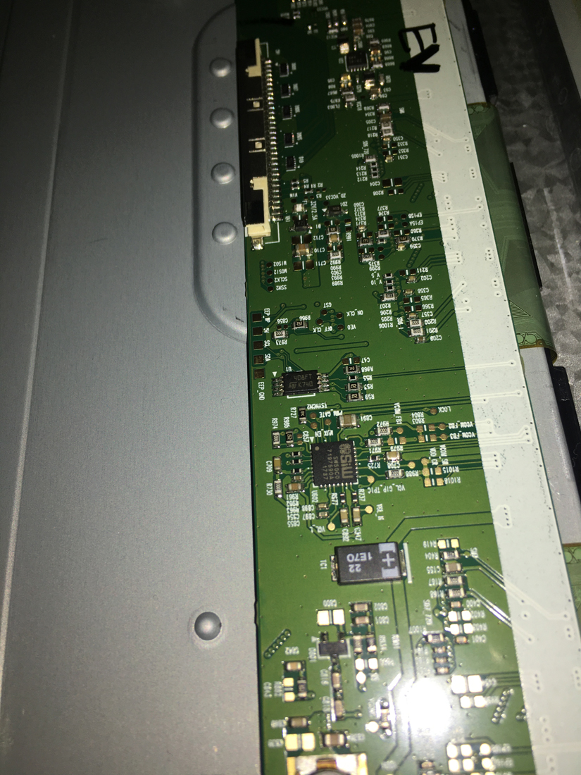

Вскрытие показало, что виной всему контроллер самой матрицы, но вот гугл заблокирован и инфу по ней не могу найти....В частности - где копать в поисках причины таких артефактов?
В коллекцию прилагаю несколько фото чудного аппарата.

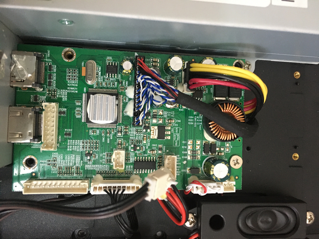

Скаллер

Контроллер матрицы

Артефакты

Ну и что? Полосы статичны? Лучше бы, показал картинку в разных режимах, с разным разрешением, чтоли... Каким образом, тебе показало вскрытие? Выяснил подкидкой от других аппаратов?
Andydigi
Сообщения: 8
Сообщение #3 От 24/03/2022 12:47 цитата
Antiox писал:
Совершенно верно, выяснил путём подкидывания с рабочих моноблоков - матриц, шлейфов, скаллеров.
Полосы статичны.
При других разрешениях картинка та же.

А, поэксперементировать дальше? Перепаять контроллер? Или купить новый? Мало данных!
ДОБАВЛЕНО 24/03/2022 14:19
Все аппараты у тебя, сравни, сопоставь! У тебя их много, тебе проще! улыбка По модели матрицы поищи, модель сюда напиши, может подскажут, имевшие опыт!
Andydigi
Сообщения: 8
Сообщение #5 От 24/03/2022 14:29 цитата
Antiox писал:
Прежде чем перепаивать контроллер (что не проблема), хочу собрать информацию по матрице (типовые неисправности). В частности: что из комплектухи убивает в первую очередь, на какие напряжения и в каких контрольных точках обратить особое внимание, или "куда потыкать осцилом" ))).

Что решил? Остаются микросхемы! Вообще, сравнение напряжений и сопротивлений - дело неблагодарное... лишь, примерно...
Andydigi
Сообщения: 8
Сообщение #7 От 05/04/2022 18:35 цитата
Общаюсь в соседних форумах с коллегами. Пишут, что очень похоже на неисправность драйверов, которые в стекле самой матрицы. Понятное дело, выпиливать из стекла их бессмысленно))) Вобщем я пошёл по простому пути - слил прошивку по шине I2C с рабочей матрицы и с неисправной. При сравнении двух прошивок в HEX редакторе наблюдается куча несоответствий. Залил рабочую прошу в неисправную матрицу. Характер артефактов изменился, теперь матрас не статичен, а подвижен, как в телеке со сбитыми каналами))).
