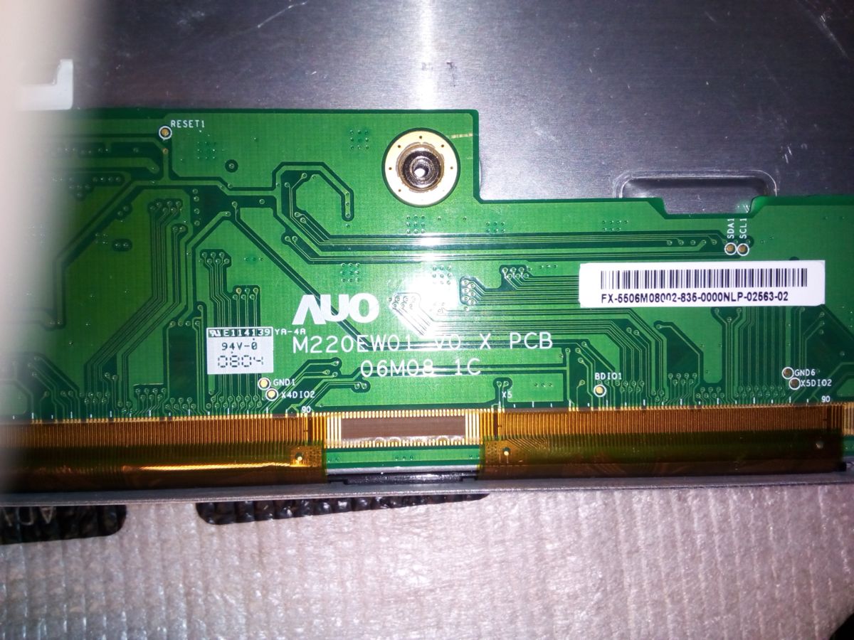

Прошу помощи. Итак, не работает монитор Asus MW221C. Подсветка матрицы работает, белый экран. Плата T-Con AUO M220EW01. Нет напряжения 3,3 В. Предохранитель исправен. Выпаивание стаба 3,3В показывает, что стаб исправен. Предположительно КЗ по 3,3 В. Замена стаба U1 на 3,3 В (9117-33GG) ни к чему не привела. Стаб жутко греется. Некоторые кондеры, сидящие на массе, дают КЗ. Выяснилось, что элементы с надписями на плате B1, B2, B3 - в КЗ. Что за элементы обозначены буквой B?

Короче, выяснилось следующее: EEPROM Atmlh750 (аналог 24С32) в КЗ (ноги 1,2,3, 4-GND и 8-VCC все в КЗ). Отпаял её, нормальная, пятаки в КЗ. Некоторые кондёры в обвязке процессора AUO-030 в КЗ, однако выпаивание показало, что они все живые. Вердикт: возможно, внутреннее КЗ процессора по питанию. Тему не закрываю, в ближайшее время попробую поменять процессор. Отпишусь.

Всем привет! Излечил я этого зверя. Как и предполагалось, пробит процессор AUO-030. Помогла замена процессора. Тему можно закрывать!

Добрый день, неплохо было бы фото ткона, так сказать для повышения наработок
"опыта борьбы с белыми экранами". Спасибо
MulderFW
Сообщения: 42
Сообщение #5 От 26/07/2017 12:54 цитата
ulyanoff1 писал:
Да, пожалуйста!
