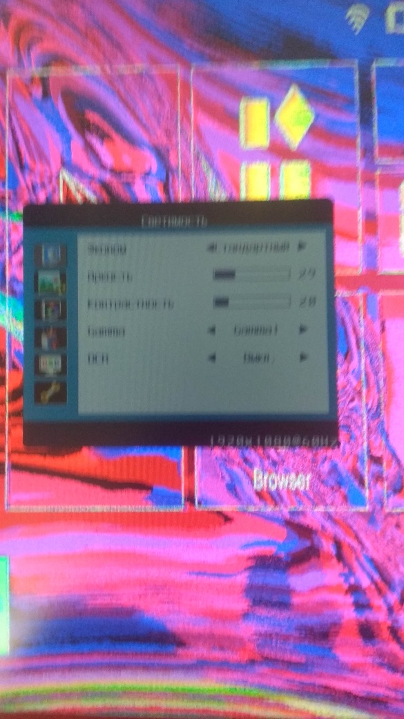

Здравствуйте все!
Достался монитор с проблемой по изображению, а именно: разноцветные полосы при старте, плавно переходящие в черный экран.
Данные аппарата:
SyncMaster 2243NW
Model Code: LS22MYNKBB/EDC
Матрица: LTM220M1-L01
T-CON: LTM220M1S2Lv2.2
IC T-CON: LRU4312X3A-AN
Что сделано:
1) проверка БП и Main путём прозвонки основных рабочих напряжений и заменой на заведомо исправную пару от другого монитора с битой матрицей, результат: без изменений.
2) Визуальный осмотр платы T-CON: повреждённых, сгоревших, треснутых, сбитых элементов, следов коррозии и прогаров нет. Осмотр шлейфов явных дефектов не выявил.
3) замерены опорные напряжения (контрольная точка = напряжение, В)
5VDD = 4.98
3VDD = 3.31
DVDD = 3,31
EVDD = 3.31
AVDD = 11.92
VON = 32 (завышено, похоже на обрыв)
VCOM (1-7+ = 5.3
VCOMG1 = 6.66
VCOMG2 = 6.66
VOFF = -5.67
VOFFE = VOFFE2 = -8.85
Так же осциллографом проверил:
CPV = ШИМ 59,3 кГц (S=2)
OE = ШИМ 59,2 кГц (S=3)
STV = какие-то шевеления, похожие на белый шум (ослик не настроился на сигнал в авторежиме).
VOFF проследил до стекла, на стекло он заходит. Точки гамма-коррекции проверил, похоже на правду, ступеньки от 0,25 до 11.9В присутствуют.
4) прозвонил диодные сборки формирующие VONN и VOFF: всё в допусках, падение 0,55В. Так же, изучив похожие проблемы проверил проблемные ёмкости и перемычки, прозвонкой и измерениями после выпаивания: всё в норме.
5) микросхемы пропаял, на предмет микротрещин, результат: без изменений.
На этом пока всё, так как на данной матрице ушей нет, проверить обрывы сигналов на ушах - нет возможности.
А и ещё: первые сверху порядка 5-10 строк работают нормально, то есть периодически видно верхушку заставки "проверьте сигнальный кабель", гуляющую по экрану.
Подскажите, что ещё можно копнуть, какие замеры провести, чтобы найти неисправность и попробовать оживить матрицу? Схемы T-CON в сети не нашёл, repair guide тоже нет. А в спецификации на матрицу не густо.
Заранее благодарю за помощь.

| Цитата: | На этом пока всё, так как на данной матрице ушей нет, проверить обрывы сигналов на ушах - нет возможности.
А и ещё: первые сверху порядка 5-10 строк работают нормально, то есть периодически видно верхушку заставки "проверьте сигнальный кабель", гуляющую по экрану. |
Больше всего похоже на неисправность GATE DRIVER. Что верхние строки, что нижние - выводятся одинаково - отличие в том, на каком выходе драйвера будет отпирающий импульс.
У многих матриц на T-CON есть контрольные точки с первого и последнего столбцов SOURCE DRIVER. Выведя, например цветные полосы, можно по "ослику" убедиться в том что независимо от строки информация выводится одинаково. |

Обозначение этих контрольных точек: 642СН_1 и 1СН_1, верно?
При подаче разноцветных горизонтальных полос имеем: на 1СН_1 и 642СН_8 отличаются по сигналу от остальных точек, не существенно, частота везде определяется как 16,2 кГц. Но на первой и последней точках пачки импульсов почти одного уровня, в то время как на остальных есть изменения уровней внутри пакета данных. Изображение отсутствует.
При подаче разноцветных вертикальных полос имеем: на всех точках сигналы +/- одинаковые, осциллограмма пляшет, вглядеться сложно. Изображение вертикально-полосатое, но цвета искажены посторонними цветными полосами. Границы полос видны довольно отчётливо.
Если даю лишнюю информацию, не ругайте, принцип работы панели знаю поверхностно. Ими не занимаюсь обычно, тут просто стало интересно, монитор выкупил и теперь интересно попробовать найти не исправность и если это реально - устранить.
Всё осложняется тем, что на убитой матрице от похожего 2243SN драйвера строк на стекле и их видно, можно поизучать под микроскопом дорожки, тут драйвера только на шлейфах от T-CON к панели, на боковой части стекла пусто и только дорожки к транзисторам.
Ниже семпл (на рабочем мониторе) и то что на пациенте, соответственно:

Матрица TN значит максимальное напряжение относительно среднего (смещено относительно Vcom) соответствует чёрному, нулевое - белому полям (у IPS и *VA - наоборот). На выходе драйверов столбцов должны быть разнополярные относительно половины AVdd от строки к строке импульсы (z-инверсию тогда еще вроде не делали) с амплитудой, обратно пропорциональной уровню в выводимом столбце.
Если нормально выводится несколько строк, а остальные - нет - в матрице без "ушей" это не починить. Скорей всего оборвана шина питания на драйвере затворов или закорочен выход (драйвер затворов - фактически сдвиговый регистр, который гоняет стартовую "1") и все TFT находятся в "полуоткрытом" состоянии. Даже очень неплохо оснащённый "Квант" это не чинит. |

Знаете иногда при "игре пальцами" в зоне DC-DC MAX8727 иногда на мгновенье на дисплее высвечивалось изображение, но размазанное по вертикали, т.е. все строки заполнялись одним и тем же паттерном на основе заставки. Вызвано это, судя по всему, было наводками, т.к. реакция была не на силу нажатия (проверил подкорачивая на нужный контакт +12В коротким импульсом). А нажатие на стекло, шлейфы и другие точки не давало ничего ровным счётом.
| gavs писал: | | Если нормально выводится несколько строк, а остальные - нет - в матрице без "ушей" это не починить. |
Спасибо, понял вас, не буду мучить, отложу до лучших времён, потом спалю стекло и на поделки отправлю.
