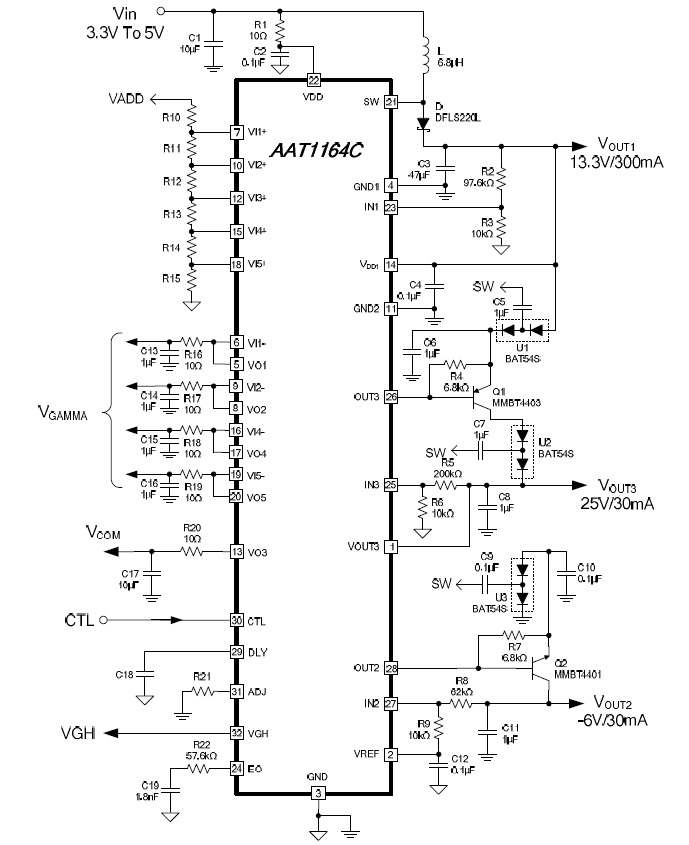

Здравствуйте уважаемые форумчане. Верно служивший мне 6 лет монитор, прямо во время работы показал "белый экран".
В следствии вскрытия были обнаружены вздутые конденсаторы на плате блока питания, были заменены. Монитор после их замены так-же показал "белый экран". Проверив выходное питание идущее на матрицу ( 5V ) полез искать проблему в плату матрицы.
Матрица:
M240HW01 V8
Как итог в самом начале цепи стоящий предохранитель F не звонился (перегорел). Стабилизаторы:
P439-9117-33
P29B-9117-33
P41R-912T65
Согласно документации были проверены мультиметром, пробоя в них не обнаружилось.
А вот далее самое интересное, у преобразователя напряжения AAT11732 с 14ого ПИНа выходит шина питания (по всей плате) которая коротит на землю. даташита (распиновки) AAT11732 найти не удалось, но получилось найти примерный аналог: AAT1164 (что-бы примерно понять его возможную распиновку).
На этой шине стоят один диод (D4, который идет на 21 ногу "SW" AAT11732,) танталовый конденсатор С47 (47 мкф, ориентировочно 16В) и 13 керамических конденсаторов которые соответственно "звонятся", так как стоят на одной шине. Первое подозрение пало на танталовый конденсатор С47 (47мкф), выпаял, КЗ осталось. Далее выпаял диод D4, - изменений никаких, КЗ осталось.
Остальные конденсаторы так-же внешних признаков повреждения не имеют. Большая их часть стоит около шлейфов идущих на матрицу.
C21, C42, C47, C49, C50, C53, C58, C78, C82, C85, C88, C91, C94, C117
Рисунок подключения деталей на аналоге преобразователя напряжения , практически полностью совпадает
с деталями находящимися на нашей плате.
Подскажите пожалуйста, на "аналоге" преобразователя напряжения, на 14ой ноге вырабатывается напряжение 13.3В, хотелось бы понять что именно запитывается от этой шины?
Где может находиться закоротка?
Прилагаю фото распиновки аналогичного ШИМ-контроллера и соответственно моей платы матрицы.

Решил впаять все выпаянные рабочие конденсаторы (проверенно специальным тестером емкости) обратно, и попробовать запустить монитор. Итог -сгорел предохранитель на 2А, сопротивление опять упало до 50ом. Как выяснилось далее один из конденсаторов который до этого не звонился и имел емкость 10мкф - накрылся. После его удаления, попытался включить монитор без пяти конденсаторов. Итог - белый экран пропал, стал темным (темным, но не черным как на выключенном), питание на матрицу видимо стало приходить, но картинки никакой нет. Пробовал включить меню монитора - ноль реакции, подсоединял компьютер - аналогично никакой реакции. Просто темный экран. Предохранитель на 2А больше не вышибает.
Получилось замерить напряжения на выходе AAT11732:
Vout1 -13.3 V
Vout2 - -5.8 V
Vout3 - 29.1 V
Что почти полностью совпадает с аналогом на который мы имеем документацию (AAT1164).
Измерил все напряжения на стабилизаторах - все в норме.
Причем при отключенном компьютере через несколько секунд монитор уходит в "режим ожидания", а при включенном постоянно горит темный экран. (как-бы работает, но никакой картинки нет).
Из-за чего на мониторе может отсутствовать изображение?
  AAT1164.png  54.1 КБ  Скачано: 349 раз(а)

Сообщение #9 От 22/12/2021 13:06 цитата
у вас нет передачи от платы скалера на матрицу по lvds.проверьте напряжения на ней, шлейф к матрице,подкиньте чистую eeprom.
Если можете - прошивка spi.ничего не поможет - замена мс скалера.
