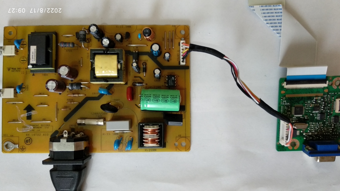

| Продолжение "хождения по мукам". Ранее, в предыдущих темах по этому монитору, писал о том, что дефекты найдены и собирался заказать на Алиэкспрессе такую же плату. Но вместо заказанной платы A190A2-A02-H-S1 прислали плату A220Z1-Z01-H-S6. По всем разъёмам подходит. Решился всё же подключить. Получается разорванное посередине и раздвинутое (именно раздвинутое) на 5-6 мм изображение. Кроме этого, нижней панели окна Windows не видно, она за границей экрана. Прошу, подскажите пожалуйста, это можно устранить настройками и какими именно. Заранее благодарен. |

| Bechtu, только прошивкой скорее всего! |

| Bechtu, ты очень ошибаешся! Одна и таже модель блока или майна, может стоять не то что в разных диагоналях монитора или ТВ, но вплоть и в разных мониторах и ТВ производителей! А тем более у тебя ревизии разные. Ничего страшного тут нет, прошить не долго! |

Перекинь память со своей платы на купленную.

Bechtu, Хорошо! Ты спрашиваеш как решить свой вопрос! Отвечу тебе на 101% в кратце!
1. ,,это можно устранить настройками и какими именно.,, нет нельзя 105%!!!
2. ,,У слова "перекинь" существует два значения: 1) Выпаять микросхему памяти с одной платы и впаять на другую, 2) Перенести прошивку из одного процессора на другой. Второй вариант предлагаешь? ,, любой из них, но если ты пишеш, что ,,что на у меня на 190-й дохлая U15 (AT028 на корпусе,, а в ней ли храниться прошивка???
3. Что бы твой монитор прошить, нужно зайти в Яндекс и найти прошивку под твоё конкретное ШАССИ (а именно под свою матрицу, до словно с ревизией по названию, под свой скаллер и проц)! Далее просто прошить и радоваться!
Все ответы из 3-х совершенно верны на 105% как ты и просил! |
