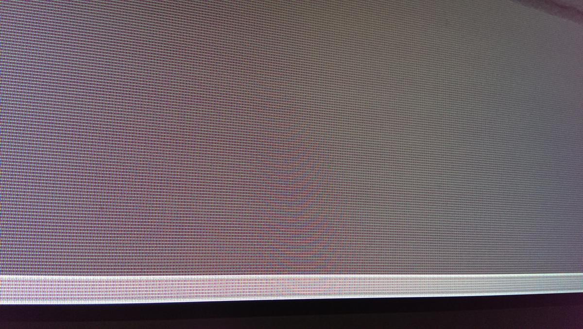

Добрый день,
Dell U2312HMt 0KF87Y 40.7M701.003 ZL REV A00
БП
L0281-2N 48.7M304.02N
плата
L0144-2M 48.7M701.02M
скалер
RTD2486RD
C9F66S1
матрица
LG LM230WF3 (SL) (F1)
LP-230F1-A-S-Z-PA-8-GZ-3-2BP-03U6
Во время работы на левой половине экрана появилось мерцание, строчность и розовая засветка. Дефект начинается примерно с середины экрана и градиентом увеличивается к краю. Такое было один раз в первые месяцы эксплуатации монитора, решилось отключением питания.
Судя по форумам - какой-то брак этой ревизии
При визуальном осмотре - все целое. Разъемы проверялись.
+5В - 5.16В
+3.3В - 3.31В
Человек с похожей проблемой: https://www.youtube.com/watch?v=oZaaYuk6wms
Первый раз проблема прошла сама собой, значит проблема в контакте где-то? матрица?
  IMG_20150109_154313.jpg  40.21 КБ  Скачано: 2292 раз(а)

Что визуально хотите увидеть?

Я указал измерения БП:
+5 - 5.16
подсветка - 51.6В
На плате, на мосфетах, +5.16 и 3.31В
при отключении шлейфа от матрицы - подсветка равномерная, никаких засветов или пятен или мерцания

На майне фильтрацию линейные стабы. Строчность ,линии появляются на матрасе?
LVDS ещё передёрни.

Sacha29 писал:
LVDS ещё передёрни.
фильтрацию поменял. LVDS дергал
Строчность не в виде полос, а скорее - 1 строка ярче, 2 темнее, 3 ярче и тд.. (см аттач)
 Размер файла:  200.27 КБ
 Просмотрено:  1116 раз(а)

Попробуй память чистую,Доберись до T-con и потихоньку понажимай на шлейвы той стороны где трабла . Скалер пропаять
dedede
Сообщения: 17
Сообщение #7 От 09/01/2015 23:19 цитата
память занулил, не помогло. поприжимал шлейфы на t-con.. и все остальное - никакого результата. завтра попробую скалер пропаять.
при включении монитора в центре появляется лого делл, так вот, есть такое ощущение, что отображается оно нормально, мерцания и строчности не видно.. но наверняка не определить, слишком уж оно маленькое и далеко от края.

Либо тайменг контроллер мудрид,или скалер.Пока не подкинешь.Попробуй по все входам дать сигнал DVI VGA
Измерения выложи T-con/Но скалер я бы подкинул,для успокоения.

пробовал и DVI и VGA, и встроенный тест и lcd conditioning из меню монитора... везде дефект присутствует. я так понимаю нужно матрицу в автономный режим, чтобы окончательно убедиться, что проблема не в скалере?

dedede писал:
Хорошо известный дефект матриц LG, вызванный плохим контактом между выводами микросхемы драйвера в TCP корпусе и (или) платой T-CON или стеклом через ACF. Как правило - первый драйвер - через него как раз и подаются основные напряжения на LC-unit.

Интересно,и полос то нет.Да же не знаю,может само стекло.

Sacha29, По некоторым моделям матриц рассылался бюллетень.
Дефект который я имею ввиду выглядит так: [img=http://img40.imagevenue.com/loc385/th_074092840_IMG_5961_1_122_385lo.jpg] [img=http://img199.imagevenue.com/loc199/th_074093429_IMG_5962_1_122_199lo.jpg]
Засветка может быть как зелёной, так и розовой и как правило сопровождается черезстрочной разнояркостью. Засветка появляется обычно справа.

Тогда автору все станет понятно.Новый купит.Но вот что мня все напрягает если у столбца плохой контак равнодушие почему полос нет,хотя бы 1.
