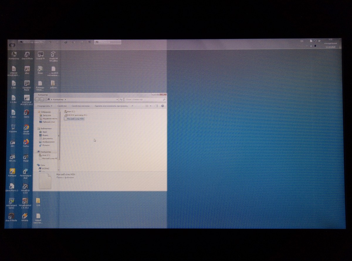

Здравствуйте.
Есть LG 22MP48A-P, который иногда при включении на холодную начинает глючить, как показано на фото. На втором фото показано крупнее. Если монитор выключить кнопкой и включить, то обычно глюк пропадает. На третьем фото та же самая картинка, но уже без глюка, как и должна быть (на муар не обращайте внимание, на самом деле там всё чисто).
При глюке картинка похожа на чересстрочную, особенно это заметно на мышке, двигаю в бок и явно видны отдельные полоски. Такое ощущение, что сначала показывает одно поле на своих местах, затем показывает второе поле растянутое на всю высоту, затем наоборот, второе поле на своём месте, а первое растянутое на всю высоту.
В течение первой минуты, пока монитор ещё холодный, выключая и включая его можно словить этот глюк, а когда прогреется, то уже всегда нормально показывает.
Присоединял к другому компьютеру и к другому блоку питания - всё так же без изменений. В чём может быть дело?
Монитор на гарантии, его не разбирали и ничего не мерили, и его отнесут в сервис, но есть большая вероятность, что его там включат, глюк не проявится и так и отдадут не отремонтировав. Хотелось бы узнать, что поковырять самому в таком случае.

Ну тогда вскройте, дойдите до стекла, убедитесь в наличии боковых ушей. Найдите какся из линий в оьрыве. Проверьте питания vgh, vone
Убедитесь что своими силами уже не выйдет, а по гарантии теперь не примут. После проделанных работ можно взять гвоздь

Primary, тема теоретическая, прямо сейчас вскрывать монитор не буду, могут остаться следы на рамке. Если хотели помочь, то спасибо. Но обрыв линий крайне маловероятен. Когда глюк есть, то он стабильно глючит, перекос дисплея никак не влияет. Когда показывает нормально, то стабильно показывает нормально. Глюк может проявиться или не проявиться только при включении или переключении разрешения, пока холодный, в течение первых 1-2 минуты. Отсюда мысль про помехи по питанию из-за полудохлого конденсатора. Хотелось услышать мысли более опытных ремонтников по этому поводу, а тут про какие-то гвозди начали.

Та картинка что в первом сообщении встречается на стеклах при оьрыве ckv или vgl линий. Недавно только была панель ауо. Обрыв на уши vgl был. Причем с прогревом и запуском на горячую деффект исчезал.
Причин может море быть.
Без каких либо замеров можно теоретизировать бесконечно. Виноват может сам проц скалера, непропай, утечка в керамике, обрыв внутри стекла(деформация не показатель), неправильная работа формирователя питаний(на планке обычно стоит). И.... Что бы сдвинуться с мертвой точки надо вскрыть аппарат и начать осмотр и измерения. Но любые действия автоматом лишат вас гарантии. В итоге как во втором сообщении этой темы и было сказано - несите в гар.ремонт. Снимите полноценное видео ремонта и с этим к ритейлеру. И в акте на проверку качества подробно опишите свою проблему.

Дмитрий55555, обменяли по гарантии.
Валерон70
Сообщение #17 От 20/12/2022 13:12 цитата
Дефект скалера.
