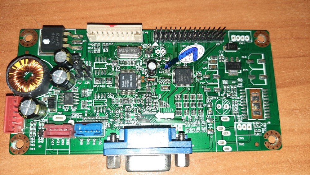

| Доброго времени суток всем. Достался мне монитор Samsung , модель S19300B, Тип № LS19A300, код модели: LS19A300BS\CI. При вскрытии данного монитора оказалось что у него отсутствует микросхема флешь-память, позиционное обозначение IC 401. Дело в том , что в этих флешках я не силен, так скажем. Поискав, я нашел какая стояла, это - Winbond 25x40BVSIG. Пытался заменить на другие подобное флеш-микросхемы памяти но безуспешно. Я конечно заказал в интернет-магазине подобную , но ждать ee приезда около 3 месяцев. Мне предлагают в данный момент купить- 25x40VSIG, подойдет такая или нет я не знаю, и чем она в принципе отличается от родной, визуально я вижу только первоначальной буквой "В", а что она означает мне не ведомо. Просто не охота лишний раз запаивать, так как из за этих экспериментов уже стали отваливаться дорожки. Майн : МОDEL: SA300\SA350. CODE: BN 41-01592D( 2011.04.19) REV NO: MP 1.0 Спасибо . |

| rommo, я знаю об этом прекрасно и соответственно шью. Я всю жизнь занимался полным циклом , ремонтом\восстановлением материнских плат. Открою Вам тайну)) , тоже входило и программирование биосов материнских плат. Мне, вот и интересно возможно замена этих микрух, 25x40BVSIG на эту 25x40VSIG, как я и писал выше, не хочу понапрасну больше мучить саму плату, так как велика вероятность что дорожки отлетят , а восстанавливать не хочется их. |

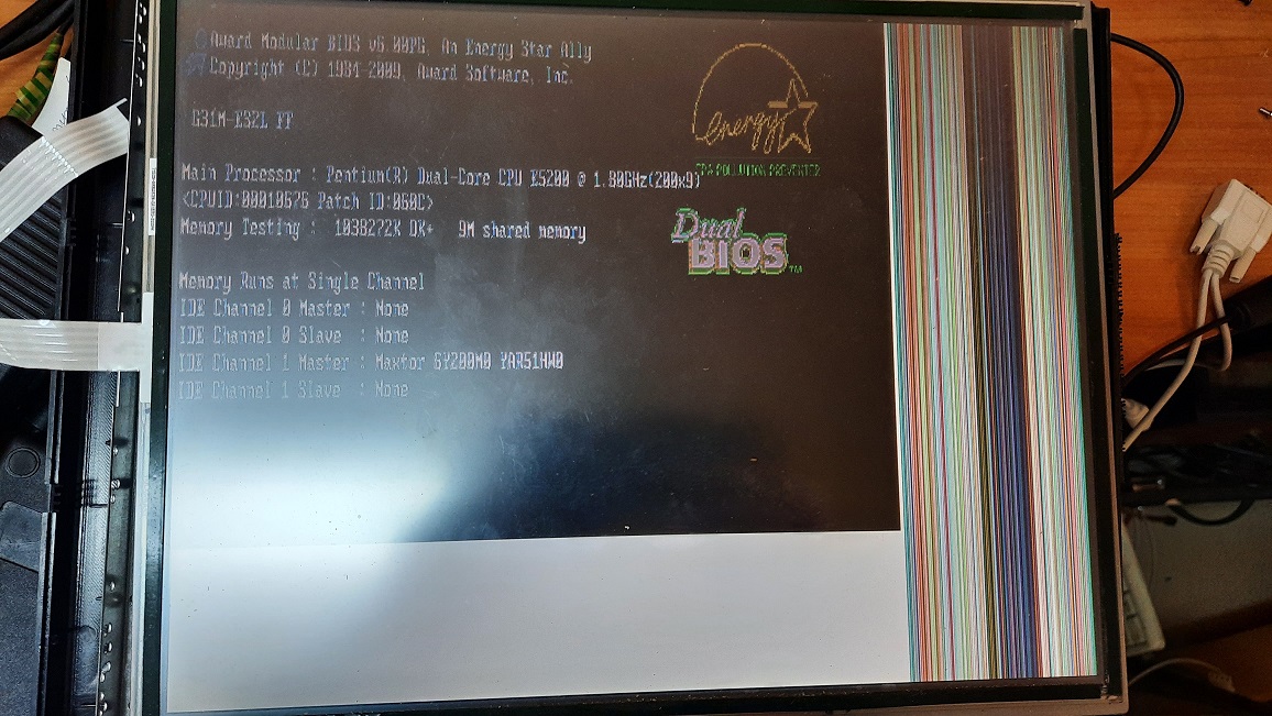

Измерять там ничего не нужно, от слова совсем, так как монитор 100% рабочий, к этому монитору я подкидывал сначала полностью майн плату , (пришлось на работе найти такой же моник, благо работаю в очень крупной компании, где парк компов\мониторов около 900 штук) снятый с рабочего мониторы, потом выпаял с рабочего скалера флешку и запаял на свою плату майн плату , всё работает. В первом посту четко написано что я хочу узнать.

| Sseries писал: | | Пытался заменить на другие подобное флеш-микросхемы памяти но безуспешно |
На какие именно меняли?
Единственное теоретически значимое её отличие по даташиту, что я нашёл, от версии с "В" - это макисмальная частота работы 75(150) МГц, против 104(208). Но мне почему-то кажется, что более вероятно, что она в монике работает на меньших частотах, хотя сбрасывать этот вариант совсем нельзя, вдруг SAMSUNG-овцы упоролись  |

| Менял на (4M-bit) но других производителей, снимал с материнских плат, шил соответственно. Запаивал например MX25L4005A. Мне два варианта, я думаю, взять и попробовать 25x40VSIG, может и прокатить или ждать когда приедут новые точно такие же , как и стояла . Я говорю что с флешка плотно не дружу. Когда занимался ремонтом\восстановлением материнских плат и возникали какие то проблемы с биосом или самой флешкой , то я менял или шил по новой и для материнских плат у меня был очень много таких родных микрух и всегда ставил то , что стояло на плате, один в один. |

| Темнишь ты что-то, ну да ладно, при экспериментах никто не учил временно использовать Розе? Раз сюда пишешь значит интернет есть, а там можно даташит скачать, если склероз не подводит, то та буковки означает рабочее напряжение и не обязательно 25/40 приходилось иногда для пробы ставить 25/80.Профиль не дописал(чего боишся?) -может ты на соседней улице находился, а у меня данные микрухи есть, могу подсуетить. |

tutu7, я что ставил так и пишу. Я же говорю и писал выше , что конкретно именно с этими микрухами плотно не занимался, при ремонте мат плат, если я вижу что если с такой микрухой какая то проблема, то я не заморачивался, сразу же менял, но менял всегда на точно такую же, благо они у меня были в большом количестве, когда я этим занимался . Розе, конечно же есть и им я пользуюсь, просто не люблю и хочу лишний раз мучать плату.платы, это мой принцип. А профиль был заполнен при регистрации, регистрировался вроде в 2010 , не помню , старый ведь, идет седьмой десяток, мне боятся нечего, я ведь не в розыске)).

Sseries, так а не было мысли перекинуть с рабочей (донора) платы, ту что ты ставил с другого моника, саму микру на время диагностики? 100% уже бы знал микра или нет!

Вместо Winbond 25x40BVSIG поставил 25x40VSIG, всё заработало, так что получается они взаимозаменяемые, по крайней мере в этом случае, мониторе. Всем спасибо.  |
