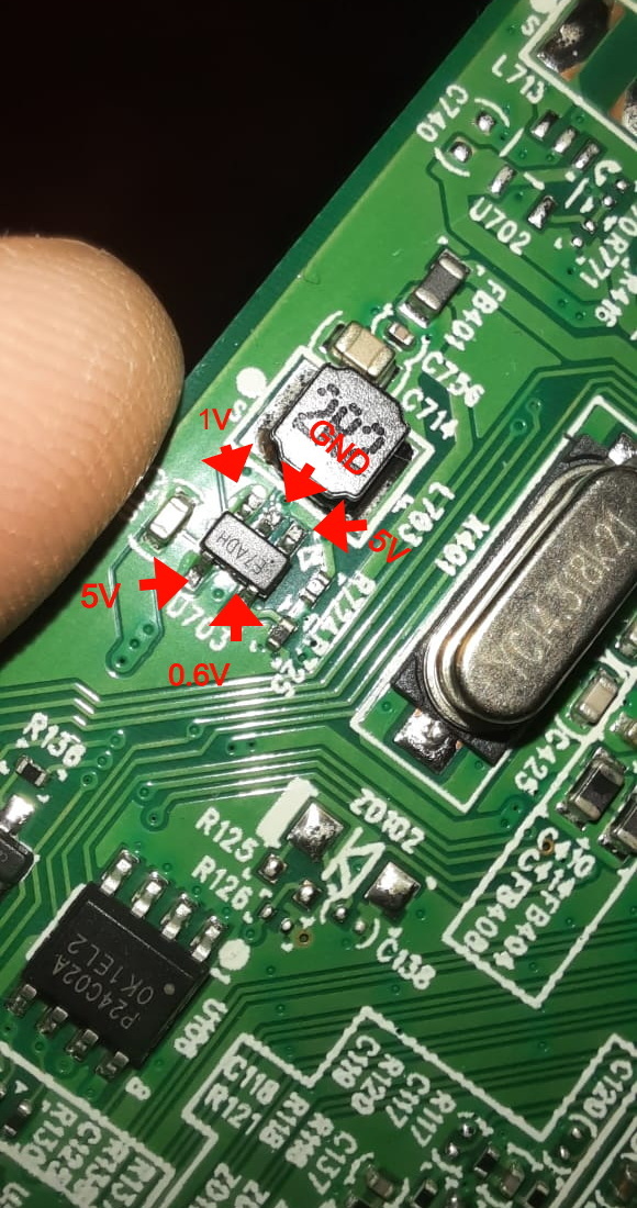

Уважаемые форумчане! Проблема следующая монитор acer sb271bi перезагружается (пропадает изо и подсветка, появляется логотип, следом изо) через несколько минут и дальше идут частые перезагрузки примерно через минуту или две, на кнопку питания реагирует, остальные, либо нет, либо я не разобрался.

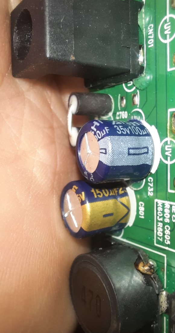

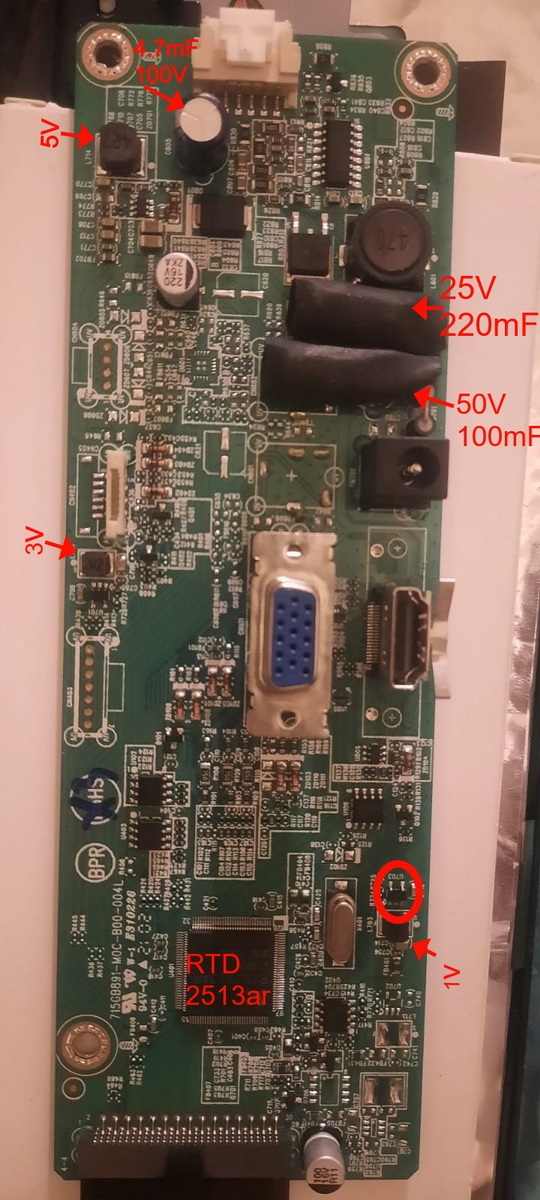

Был вздувшийся конденсатор по питанию 25V150mF заменил на 25V220mF, также 35V100mF заменил на 50V100mF.
Процессор RTD2513ar, 5V есть, 3V есть, 1V есть (по этому тоже вопрос 1 должно быть или 1.8 datasheet на этот проц не нашёл).
Подозрение на стабилизатор E7ADH (U703), либо проц. Измерения по стабу на фото.
