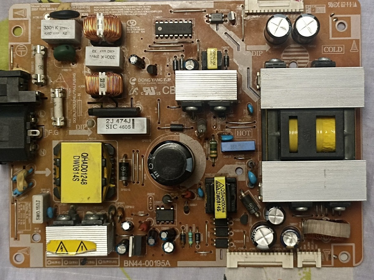

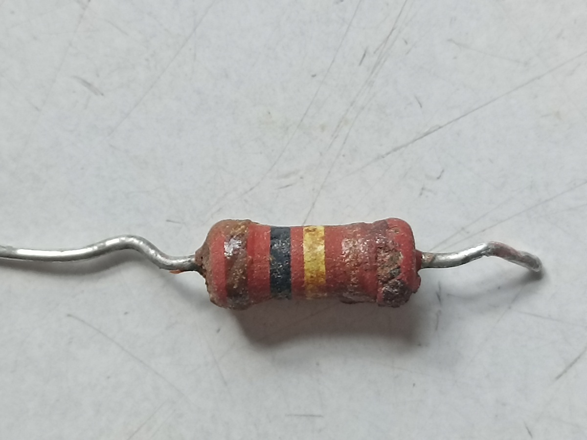

В мониторе Samsung, Model: 245B PLUS, Model Code: LS 24HUBCBL/ EDC , в блоке питания: BN44-00195A, обнаружил 2 сопротивления в обрыве, на плате БП это RB801 и RB802. Эти сопротивление так были замазаны краской или чем то подобным, что практически нельзя идентифицировать их. Один , который был меньше закрашен/замазан краской был мной опознан, это RB801=100к, а вот RB802, никак не могу опознать, даже микроскоп не очень помогает в этом, хотя мне кажется что это сопротивление тоже 100к, хочется все таки знать точнее. Весь интернет "перерыл" не могу найти именно такую схема на свой БП, которые находил вообще не соответствуют моему БП . Схемы БП, которые находил совершенно разные и расположение всех деталей совершенно отличаются от моего БП. Видимо было много моделей БП было в таком мониторе, я так подозреваю. Прошу сильно не "пинать" меня)) и спасибо.

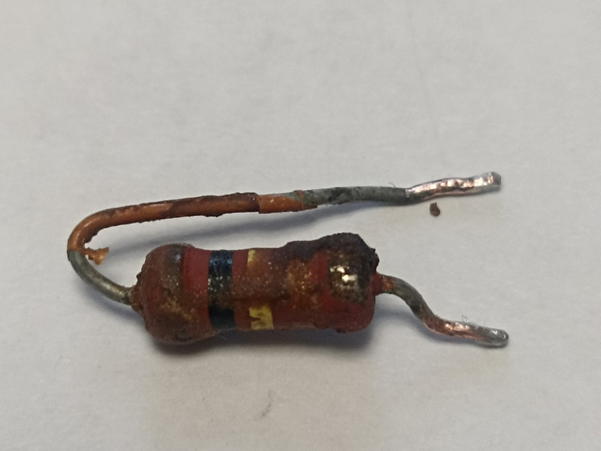

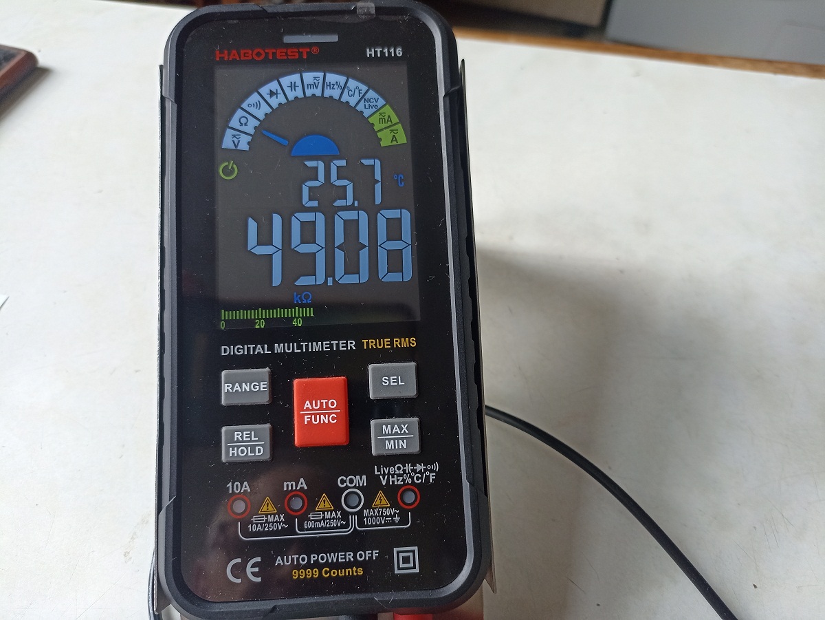

Sseries, возьми,сними слой краски на сопротивлении примерно посредине,до витков и померяй сопротивление относительно одного или другого вывода,а потом удвой значение.В своё время пользовался таким методом пару раз,когда цветовую маркировку не распознать было.

ТС находил подобные схемы, пусть по ним посмотрит от куда и куда стоит резистор

vbonev10, а ведь это отличная идея, почему сразу не догадался, я так и сделал по Вашему совету и померил сопротивление. Да, еще я сегодня почти целый день отмывал, отскабливал краску с резистора и после этого смог опознать резистор . 1 -коричневый , 2 -черный , 3-желтый , 4-золотистый. Получается 100к .

kartoshk, поверь, очень и очень сильно отличаются схемы, да, в этих схемах присутствует такие сопротивление и что интересно с таким же обозначениями, и в этих схемах они стоят вообще в разных цепях, и разных местах БП, и одно сопротивление RB801 100к , а RB802 47 ом , а именно в моем БП они стоят рядом и оба имеют сопротивление по 100 к. Всем огромное спасибо. Особенно я благодарен vbonev10,
Показание тестера.
