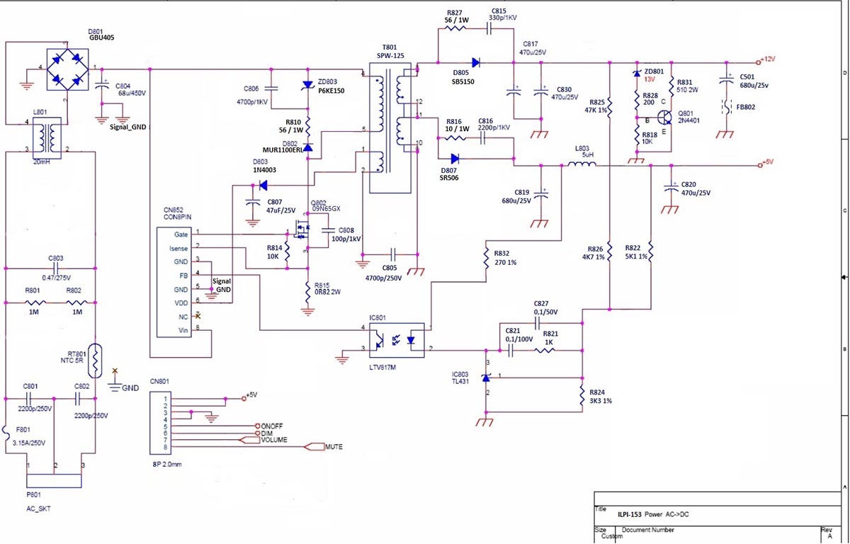

БП с инвертором ILPI-153 for V223 Rev.A 090624
Скалер ILIF-140 Rev:A 2009.06.19
Матрица MT190EN02 V.Y.
Происходит циклическая попытка запуска каждую секунду: попеременно загорается синий и желтый светодиод.
Если отключить шлейф LVDS от матрицы, запуск происходит без сбоев.
Если дать поработать 5 минут БП и скалеру при отключенном шлейфе матрицы, то после отключения питания, подсоединения шлейфа матрицы и повторного включения, монитор запускается и работает без сбоев.
Матрица проверена на тестере матриц, неисправности не выявлено, матрица исправна, обе лампы подсветки работают.
Чтобы исключить типовые неисправности:
Заменены все электролиты на плате БП на новые, заменен диод питания ШИМ LD7575 в БП, напряжение питания ШИМ 18 Вольт.
Напряжения в рабочем режиме:
БП: 14,5 Вольт, 5,2 Вольта,
Скалер: 3,3 Вольт, 1,8 Вольт, пин on/off blk 2,35 Вольт.
БП циклически делает попытки запуска. Возможно срабатывает какая-то защита. Но если бы срабатывала защита в инверторе, то БП не вёл бы себя так?
Если у кого-нибудь есть схема буду благодарен.

Отключил от платы БП скалер, лампы, панель с кнопками. Тестирую только отдельно БП.
Только при нагрузке выше 500мА на 5 Вольтовую линии БП так начинает чудить.
Токовый резистор 0,82 Ома соответствует номиналу.
На TL431 без нагрузки на референсном пине 2,49 Вольт и на катоде 3,73 Вольт.

Напряжение на токовом резисторе не выходит за пределы срабатывания защиты 0,85 Вольт. Больше 0,3 Вольт не бывает.
  _обвязки_LD7575.jpeg  148.94 КБ  Скачано: 122 раз(а)
  _БП.jpeg  115.9 КБ  Скачано: 124 раз(а)

А вот на 2-ой ноге COMP ШИМ-контроллера LD7575 доходит до 5 Вольт и контроллер уходит в защиту по OLP.
Уже и оптрон PC817 с TL431 заменил на новые, и диод шоттки во вторичке, все электролиты на новые заменил, ничего не изменилось.
Проверил обвязку TL431 там пару конденсаторов и несколько резисторов, все соответствуют номиналам.
  2D959C7C-FEE6-4921-A4F9-E1387A51F40F.jpeg  157.25 КБ  Скачано: 126 раз(а)
