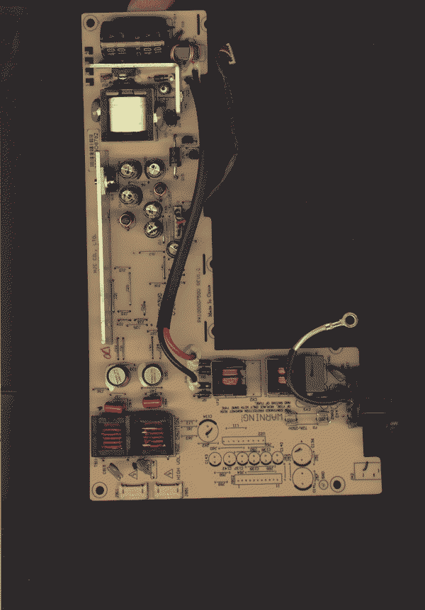

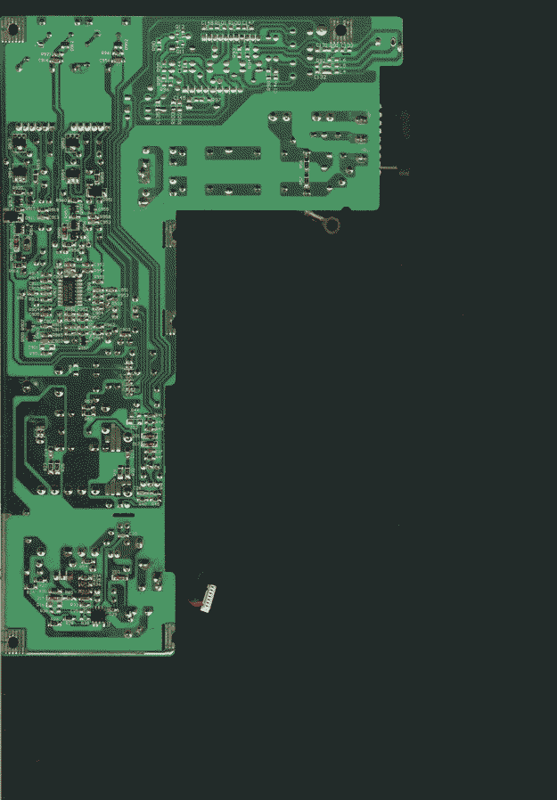

Обуглившиеся R34 35 36 37 на плате питателя, не подскажите ли номиналы или ссылку.
Вздувшийся С14 100,0х400v и черное пятно (пробой) на железе под резюками, даже предохранитель сгорел!!!
Из-за чего это так могло бабахнуть. Говорят что включили, поморгал
зелененький минут 5 и бах, аж свет погас голливудская улыбка

Фото[img][/img]
Добавлено 11-10-2005 00:47
Погорельцы 4 штуки в самом низу платы по центру над микрухой, а ниже верхняя часть

Сообщение #7 От 11/10/2005 12:32 цитата
что на микрухе написанно с 8 выводами? случайно не 3843 или 384Х что то?

Сообщение #9 От 12/10/2005 08:09 цитата
OlegБ, знакомая вешь, http://www.onsemi.com/pub/Collateral/NCP1200-D.PDF там в дата шите указана как раз маркировка 200Dy просто где ее достать, у меня был такой блок питания tft монитора на этой микрухе ,благополучно списал.Начни с микрухи если достанешь можно чинить дальше если нет то не мучайся

Сообщение #11 От 12/10/2005 15:04 цитата
в какой цепи они стоят, парралельно последовательно я так понимаю по фотке что это тока ограничительные резисторы с минуса кондера на транзистор идет? тогда 0,22ом поставь вместо предохранителя лампочку и включи, кстати транзистор прозвонил?

Сообщение #12 От 13/10/2005 01:17 цитата
Да, стоят в параллель 4. Пока не трогал ничего. А сопротивление 0,22ома у каждого или общее?

Сообщение #13 От 13/10/2005 08:39 цитата
сопротивление общее, можешь 4 штуки 1 ом запаять смд

Ну вот чуть-чуть руки дошли до моника.
Пришлось заменить дохлый полевик, резюки впаял по 1 Ом, электролит пухлый махнул, да еще один диод в сетевом мосту был пробит. Подцепил лампу на 220 и запустил. Лампочка моргнула - лит зарядился и все тишина, точнее темнота и даже не моргает подсветка на кнопке вкл.
Больше ничего не мерял завтра займусь мелкосхемой недовольство, огорчение

Сообщение #15 От 22/10/2005 20:51 цитата
слухай там микросхемы нет раз полевик дохлый был!

Сообщение #17 От 24/10/2005 14:34 цитата
я так понимаю это шим скачай даташты на свою и UC3842 и сравнивай мож получится чтонить

Сообщение #18 От 24/10/2005 20:12 цитата
ingenegr,
Сравнивал уже - распиновка другая конечно, но смотрел мельком, надо подумать будет как ее на зеленой стороне присобачить, а микруха и вправду дефицитная недовольство, огорчение
