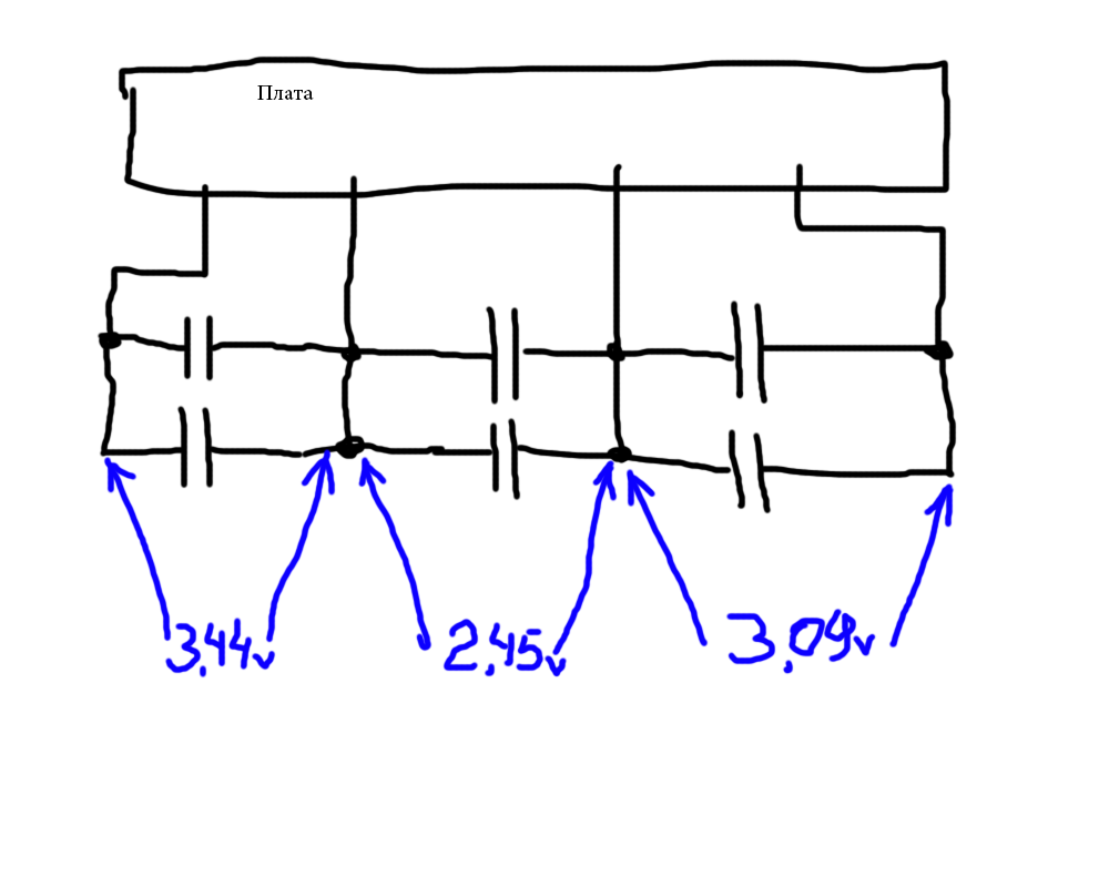

В последнее время ноутбук TOSHIBA работает как будто бы без батареи. Показывает зарядку 100%, но при отключении зарядки - сразу вырубается.
Я разобрал батарею, сделал замеры вольтажа.
Схему прилагаю.
Подскажите пожалуйста в чем может быть проблема? В банках или контроллере?

Установи программу Aida64 в ней можно посмотреть состояние аккумулятора.А,так похоже,что у тебя сдохли элементы и контроллер заблокировал батарею.

Ну еще не заблокировал, но банки совсем дохлые...

Протестировав акб на испорченные элементы , ничего не изменит и тебе легче не станет Меняй батарею и все
