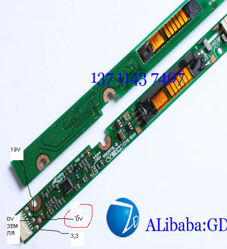

Fujitsu Esprimo Mobile V6555
модель:Z17M 3.0
инвертор: YNV-19 6002073L-B
Питание инвертора:
1).19v
2).0v-земля
3).0v___?????
4).3.3
Когда подаеш питание через резистор на 3ногу экран загораеться(лампа значить цела).Отключаю питание и снимаю аккумулятор,прозваниваю 3контак с землёй 2контакт.идет четкий прозвон с землей.Так вот вопрос это замкнута цепь на плате или что-то надо включить.

схемы нет ни где.не могу найти ключ управления питания DIM.Если подать питание на 3контакт через сопротивления и оставить так какие могут быть последствия?????можеть схемка у кого есть?

я бы так и сделал ,если у Вас нет желания разбираться дальше.
Ну не будет регулировки ... .Ну как-то так. Никаких последствий .
если вы отключите линию от main.

Разобраться какраз-то и хочу но когда на майне ищеш продолжение (дорожки)на массе все звониться
