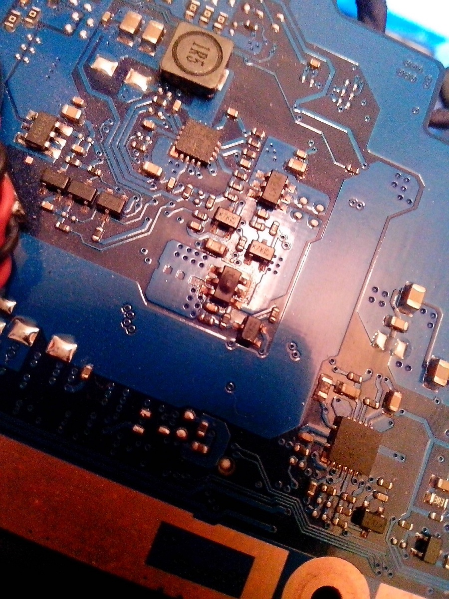

Уважаемые гуру, помогите опознать микросхему в ноутбуке Samsung NP-NC110-P03RU
На плате написано:
Model: Lennon2-L rev: 1.0 BA41-01748A
сгорела 6-тиногая SMD микросхема, но буквы читабельны.
YGK1
фото прилагаю
При поиске в нете, документаций не нашел, предполагаю, что под этими буквами закодировано само название.
Также считаю этого паучка транзистором.
Подскажите пожалуйста характеристики и аналоги на замену.

это не микросхемма !
А п канальный полевик
http://www.s-manuals.com/pdf/datasheet/r/z/rzq045p01_rohm.pdf

И сгорел он изза короткого после него...намек
