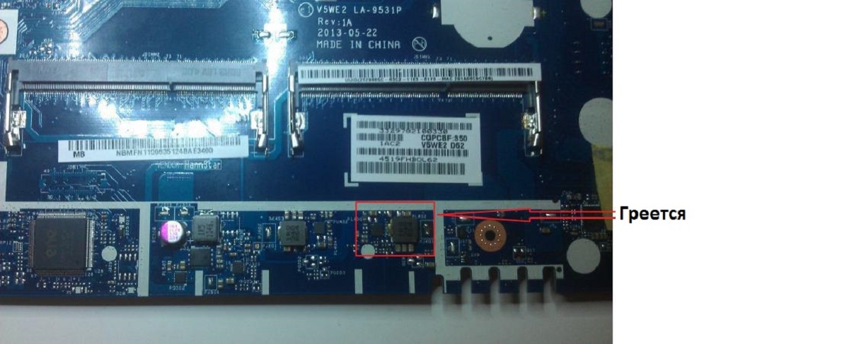

Если очень повезет, то может и какой керамический конденсатор течет, а если нет, то мост дохлый.

Ну так стабилизатор маломощный может и кандёр садить,лучше амперметр подкл и померить ток,если всё в разумных пределах то можно восстановить цепь.Хотя по такой схеме может и батарейка гадить

n max, Ничего,так же все греется,уже не знаю где еще копать!!!,наверное где то хороший коротыш сидит.

там токи маленькие посему ни зря про амперметр писано если будет жрать 20 милиампер то греться ничего не будет,а стабилизатор перейдёт на ограничение тока.А если это кандёр то его только тепловизором можно будет увидеть

n max, Да вот,я сейчас подкинул Амперметр потребление 400мА это без микросхемы подал как ты и говорил 3.3В на LDO и вот такое потребление,кстати насчет моста он не греется,если честно с таким впервые сталкнулся но вот что хотел спросить,если вылетел видеочип такой симптом может проявиться?,по словам хозяйки он работал и просто потух,больше не включился да и не включали больше.

С 400мА мост сразу не нагреется надо подождать.Видеочип от лдо не питается и нему отношения не имеет никакого.Как то так.
ДОБАВЛЕНО 13/03/2016 16:25
С вылетевшим видеочипом ноут включается и жужит вентилятором+есть обмен с озу даже может пищать-это из теории

n max, Вот что я еще обнаружил,показываю на скрине красным,вот эти кондеры вернее дорога + звонится коротышем с минусом,что то я не поqму это что такое? как такое возможно!
ДОБАВЛЕНО 13/03/2016 19:21
n max, Я конечно извеняюсь но это моя невнимательность,сейчас решил еще раз позвонить по цепям и вот USB порт звонится на землю коротышем по передаче данных,по плюсу коротыша нет а по Data есть как я сразу не заметил,может здесь собака зарыта?,сейчас буду искать по схеме откуда идет.

vitaliy0812, Там нечего мерить, контроллер USB находится внутри южного моста. Ноутбук очень похож на пострадавший от грозы.

Lenchik, В смысле от грозы?,имеешь ввиду что могли спалить через USB порт?,я правильно понимаю?

vitaliy0812, вы бы хоть озвучили, о каком USB речь, там их вроде как три, один - 3.0, далее, ESD-защита есть у портов? Если есть - каково состояние? По вашим фото очень трудно что-либо разобрать.

Дайте в цепь на рисунке эти же 3 вольта если мост закипит то плату в мусор менять его не рентабельно.Мост стоит почти 100 долл,а плату можно за 120-130 купить.
