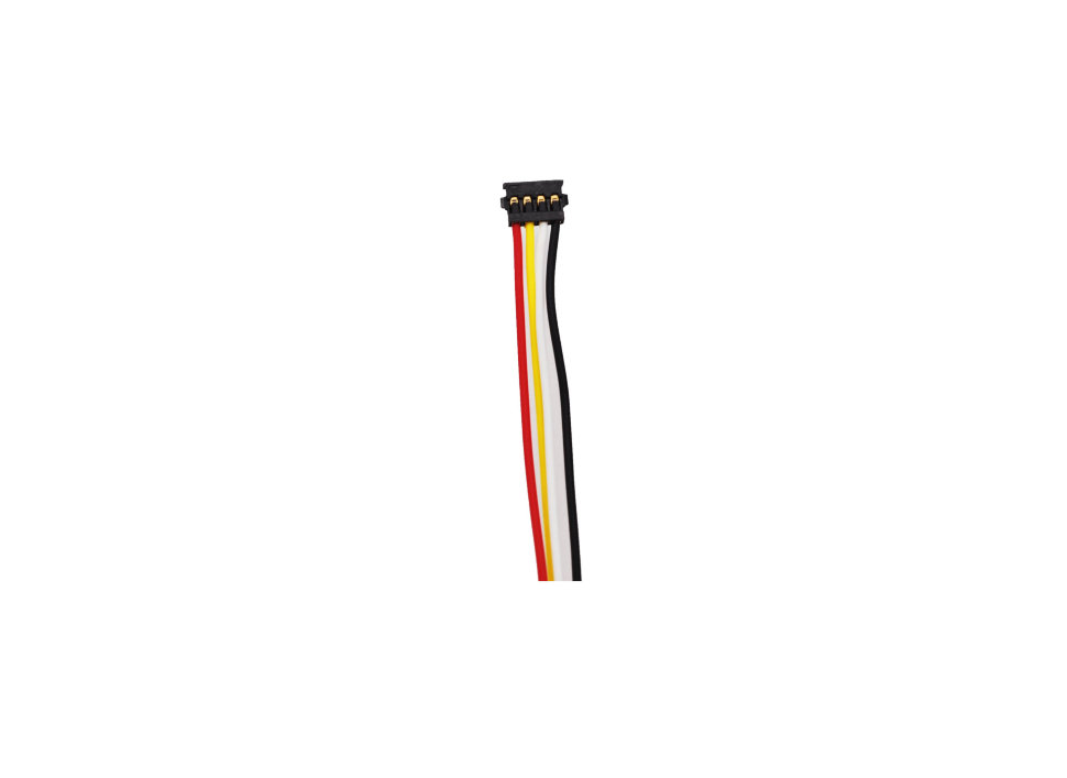

Утерян родной аккумулятор. Может подскажете как подключить двухпроводной аккумулятор? Если я подключаю + и - , он просто не включается. Если я подключу ЗУ, планшет включается и работает нормально. Но если я только выдерну ЗУ, он тут-же выключается...

Если там контроллер акб с цифровой шиной применён то врят ли вы его наипёте.Это на китайских бюджетниках такое прокатывало

Ну стоит там микроконтроллер с прошивкой в которой производиться расчёт оставшихся процентов заряда и срок службы этого акб сколько раз его ещё можно зарядить и разрядить.Когда количество заряд\разрядов превысит записанное в прошивке контроллер уходит в аут,отключает себя от внешнего мира соотв. планшет не включиться от акб пора покупать новую.

Сделал я его! Только проценты неправильно показывает.... Доходит до 60 % и всё, дальше не заряжается....

Пробовать гонять циклы заряд\разряд мож контроллер сам откалибруется--на ноутах прокатывало и доволи часто

Я как то без программ обходился.Заряжаете акб до упора в штатном режиме,потом загоняете планшет в рекавери и ждёте пока сам не вырубиться,потом опять на заряд и так по кругу.Циклов 5-6 обычно хватает

В контроллере заряда предусмотрена установка термосопротивления 10 ом. На плате в разъёме аккумулятора 4 контакта. Два крайних + и -. Что остальное?
